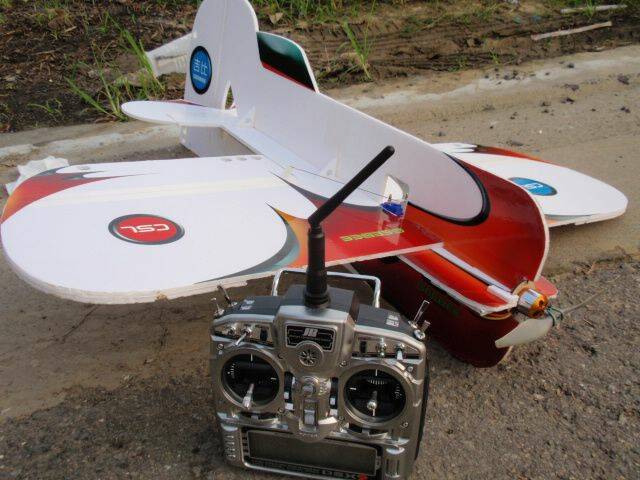

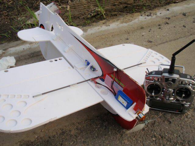

看人飛3D機好心動
就自己網路買一台來飛
第一次升空 沒抓好重心 沒一分鐘就墜機了
回家黏一黏 再次升空 就穩多了
只是還是皮皮銼
昨天再摔三四次後 就很好玩
沒人教 問問賣機的網路賣家自己再模擬飛飛就上場了
用11.1V 1100MAH電池飛航道 十分鐘還有3.75V
用11.1V 2200MAH電池飛航道竟超過20分鐘
覺得真超值  操控當然不能和高級機種比
以便宜的價位和新手的我來說 目前飛的很爽
摔的也不心疼
翼展:880MM
機身:850MM
動力
飛行重量:410g
2212無刷馬達1000KV
螺旋槳:1047
25A無刷電變
伺服機9G:3顆
11.1 V850-1100MAH
