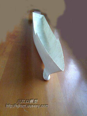

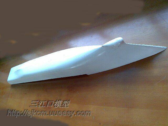

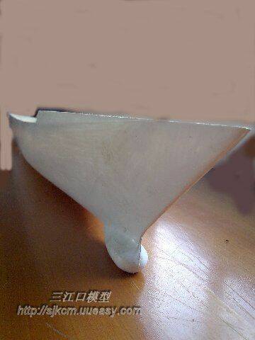

船体是和模友一起由玻璃钢翻制,1:150比例,船长1025毫米,宽11.5毫米。 0.jpg 1.jpg 2.jpg 3.jpg 4.jpg

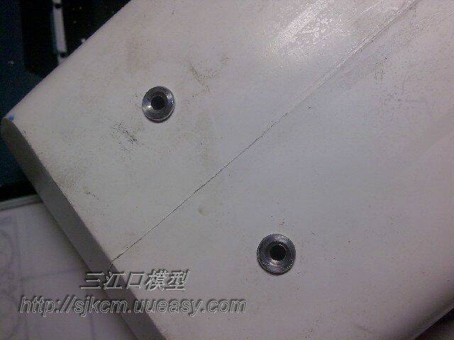

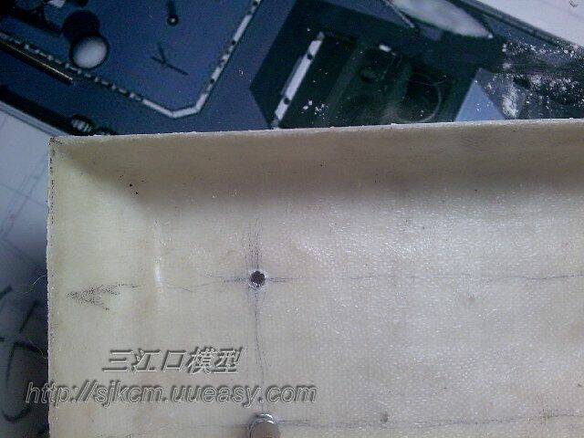

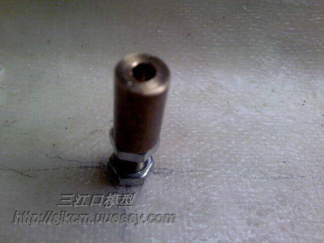

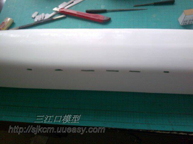

先搞了舵孔和支撑架,支撑架有5mm螺丝中心打3mm孔,头部车平,为了固定可靠。

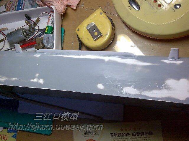

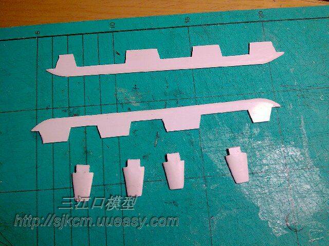

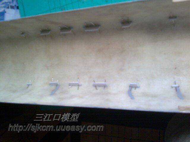

减摇鳍为PVC板制作,中间单层,两头双层

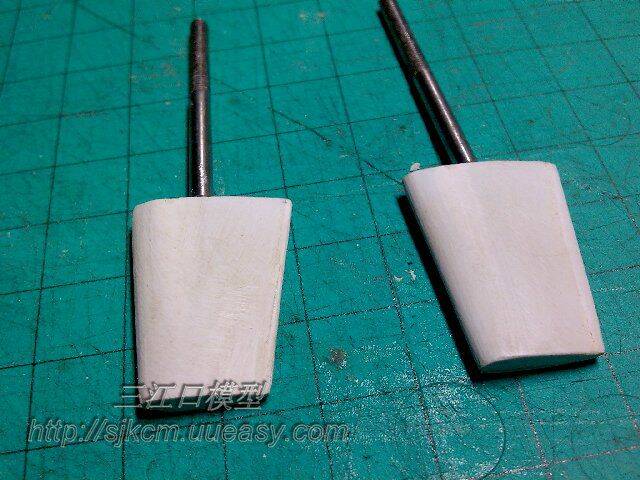

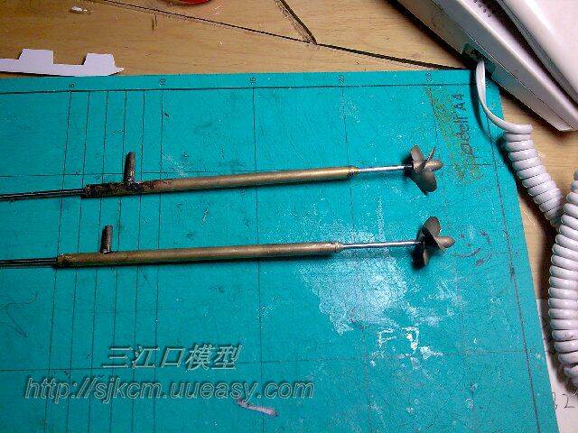

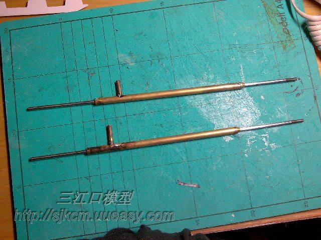

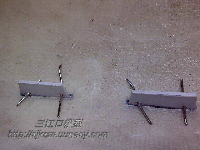

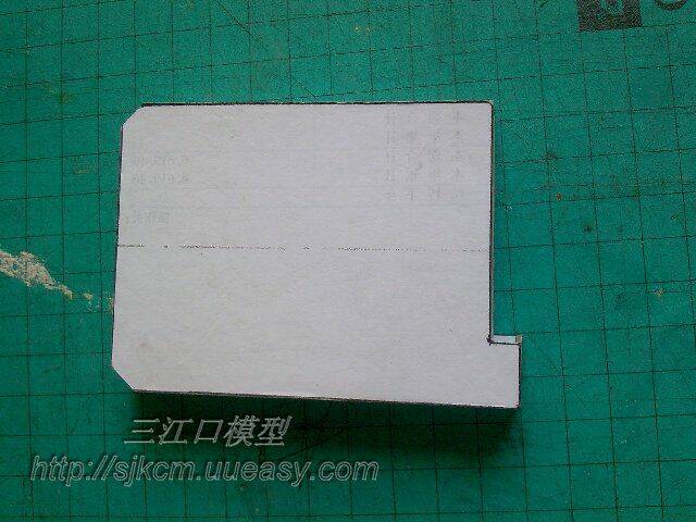

三层PVC板中间加3mm带螺纹轴制作。

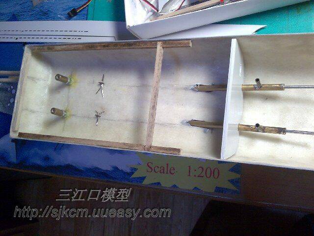

轴系制作,轴套管为6.5mm铜管,两头加轴瓦,轴3mm,加油嘴4mm铜管,螺旋桨28mm,桨芯6mm。

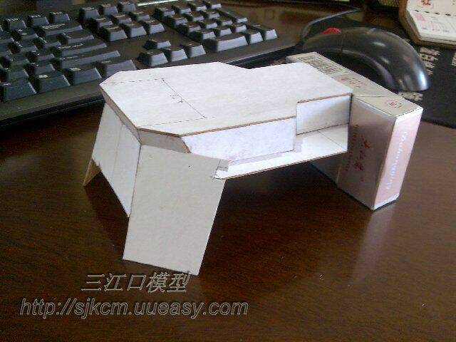

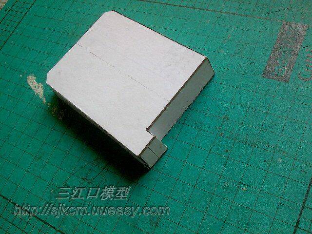

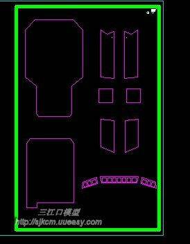

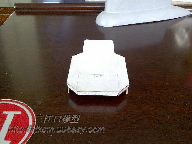

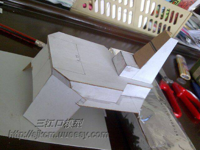

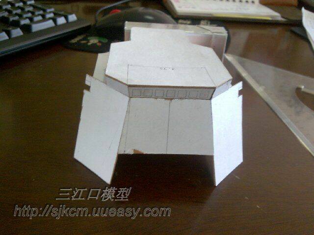

上层建筑画CAD图,后用纸板试做,检查尺寸。

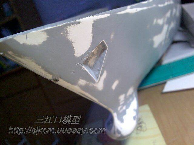

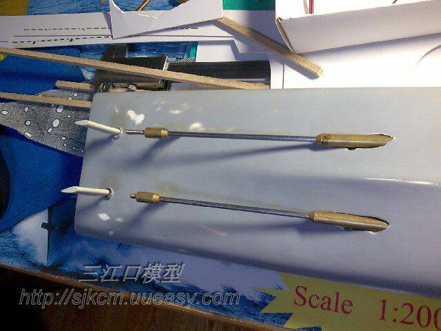

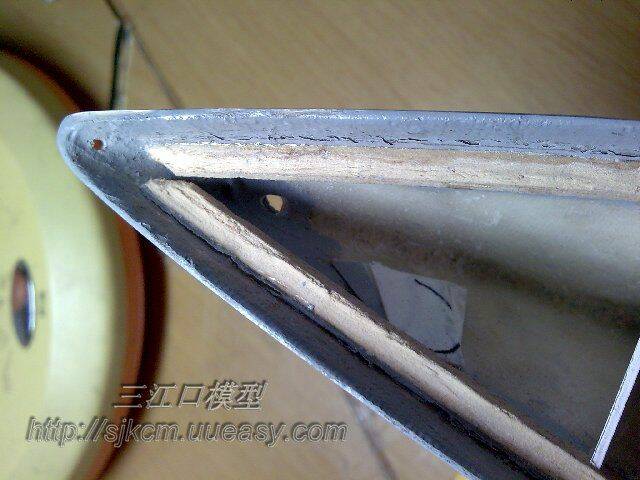

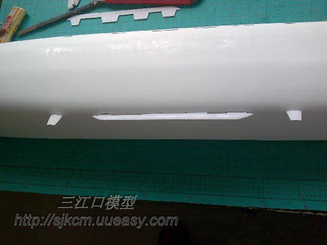

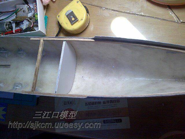

船体加强,轴系安装。
