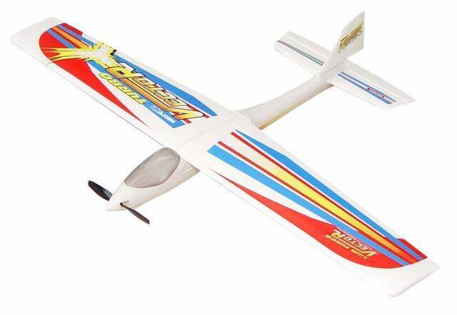

請問 我ㄉ小白裝400級無刷馬達2100kv 電變40a 電池用11.1v1300槳該配置多少ㄉ呢????
還是有更好ㄉ建議馬達要換多少kvㄉ

發表於 2010年9月26日 12:47 AM | 顯示全部樓層
小白動力
小白動力(來自友站飛行披薩搜尋而來 / 感謝飛友分享)
1.
*PT25M無刷直驅,KV2500
*TP
2S2P 7.4V/2200mah LiPO電池
鴨牌 4.7*4.7硬槳
全配重350g
全速油門 10a/15600rpm
2.
apc5*5,無刷馬達AUP自繞鋰聚11.1v 2000mah
3.
magar  powerS210-16L(KV=3600RPM)+4.7*4.7亞拓槳+12c1800ma雙並.+30A電變(全速約27A)
4.
伸泰 400motor + GWS 5043 + 副翼11x1 + 11.1V/1800mA鋰電
5.
省錢himax -2815-kv2000
prop
超飛5*5
10cell ni-mh
6.
Pro time 400M + 11.1 2200 鋰電 + APC 4.5*4.1 + JETI 18-3P 電變
也有不錯的飛行速度喔
7.
用16/15/3-kv3000,電變亞拓20A,4.75*4.75亞拓競速槳(薄翼小白)
  7.4V-2300ma:電流9A,全速飛行10分鐘,電池微溫,速度不錯
  12V-1000ma:電流15A,全速飛行7分鐘,電池溫度稍高,速度直逼VIP
  兩種方式,直線飛行均有呼嘯風切聲,只能以一個字形容"爽"!
3000kv用7.4V可以選5x5槳,電流約20A左右,超過100沒問題的..
8.
如要再兇一點,可以用3900kv,4.7x4.7,電流約30A,小白大概可到150左右
9.
我的休閒版小白: 動力是用400級2700KV,配11.1的電池,掛5x4的槳(原6x4吋)全速電流20A,飛行重量僅350g抗風性還不錯,大風時平穩,但風亂一樣抖速度的話,算是慢慢滴啦~因為我都是玩帶一點點速度,然後隨重力用滑翔的比較多
10.
傳統小白加上阿賜的2780KV無刷+11.1V鋰電+APC(或亞拓)4.7*4.7
"S"轉順風俯衝,絕對破150KM,我認識的飛友都用手擲起飛機腹著地
而且多半沒開尾舵,因為沒人會把小白拿去飛3D!
要注意到主翼本身及與機身接合處的加強,以免未落地就拍拍手了
11.
RXBLOG 3000KV 480級內轉無刷, 11.1V 3S Li-Poly
X 4.2x2  : 全速約17A
X 4.7x4.7 : 全速約32~33A (怎麼這麼多?)
小白槳 5x2.5 : 全速約28A
12.
11.1 V  2000mah  20~30C
30~50A 電變2500 KV
APC 4.7 x 4.7 4.7 x 4.2
可以飛得很 "溫柔"
