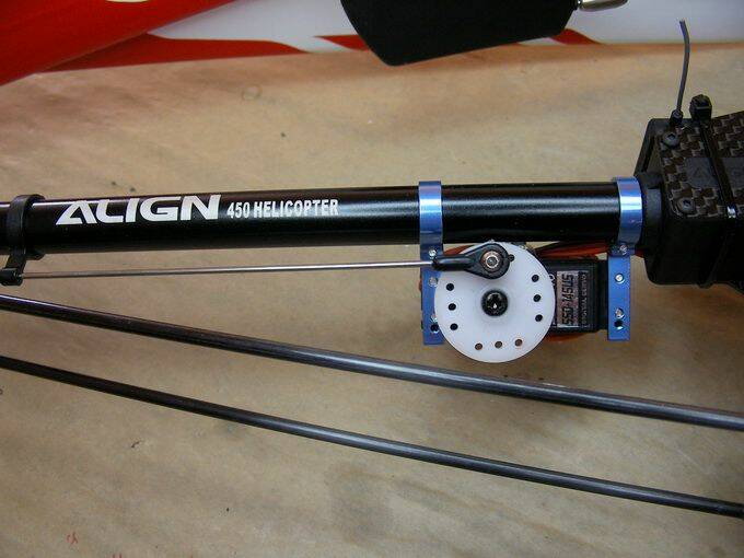

450SPORT原本的DS420鎖尾問題,眾說紛紜莫衷一是
總之換了SJ SSD-145US(四顆螺絲固定舵機)就一勞永逸 呵呵,當然也有其他選擇,究換了尾伺服圖片分享
拆了DS420(兩顆螺絲固定舵機)後,金屬尾伺服固定座可以直接掰開拿出,不需拆尾桿
同樣的換新尾伺服固座也是掰開新的金屬固定座後塞入尾桿再鎖尾伺服舵機即可
至於陀螺儀鎖尾設定六動接收機跟七動接收機有所差異,請善用版上"搜索",應該會有滿意的答案
