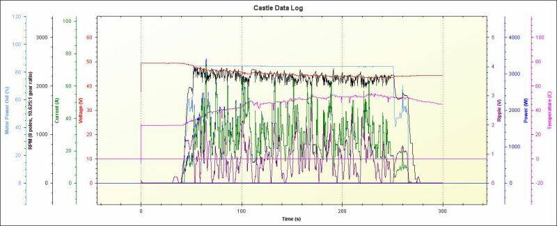

今天下班  充飽電 再去給他噴一趟 結果是沒有超轉~終於不用換馬達齒了
真的很懶的 再拆馬達
平均轉速在 1606  最高轉速 2390 都是容許範圍~而且我也覺得 16T 噴的剛剛好~
電變溫度最高也只有54度 平均43度 也OK~
所以不用在改馬達齒了 噴死人了~

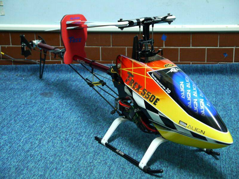

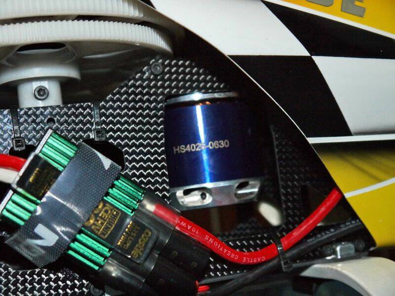

550e 3g版  改600槳 600尾管 改海波浪馬達 630kv 搭原廠16t 跑12s電池  循環螺距槳做+-11度
但是我們蔡大哥說 2300rpm還略有超轉一些
要降到2100rpm比較安全 目前idl80%看來只好在降 idl %數了

降到15T就不用飛到這樣心驚膽跳了
630kv配15T大約為2133rpm
我記得很久很久以前有遺忘一顆600E的馬達齒在你那裡
剛剛好就是15T   你直接挖出來裝上去就可以了!!
