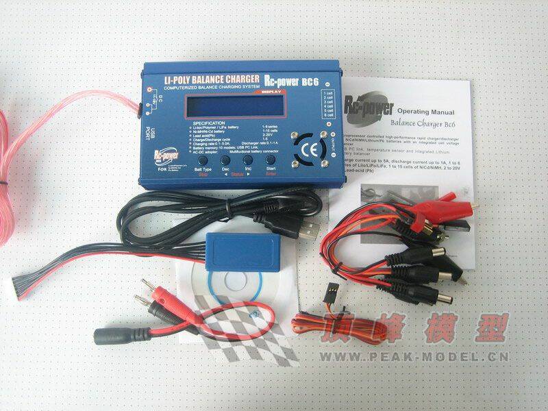

小弟有一個使用充電器上的問題~小弟使用的是BC6鋰電充電器~小弟大部分是使用內建的平衡充電模式充電~問題來了~這台充電器到底有沒有把電池充飽阿~以11.1V~2200MAH的電池為例~小弟大概玩到單CALL3.8V~3.75V(使用簡易是測電器測量)後以2.0A充電~都大概只充了800~1000MAH~那是不是表示小弟只飛了40%~50%的容量~充電器顯示每個單CALL都有衝到4.20V~但是用簡易式測電器測量~量出來的數值幾乎每次都顯示電池電壓為4.17V~4.09V~4.15V~中間那個CALL永遠都那麼低~小弟也覺得怎麼電池都飛一下就沒電了~到底是充電器不夠好充不飽~還是測電器不夠準~麻煩各位大大幫幫小弟~幫小弟解解惑~

跟飛友借測電表量一下充飽的電池 或是用其他充電器沖你認為沖不飽的電池 交叉比對答案就出來了

上圖的電池接頭並不是分壓頭應無法量出各cell的電量? 測電表準不準建議你去飛場跟其他飛友的交叉使用比對看看
