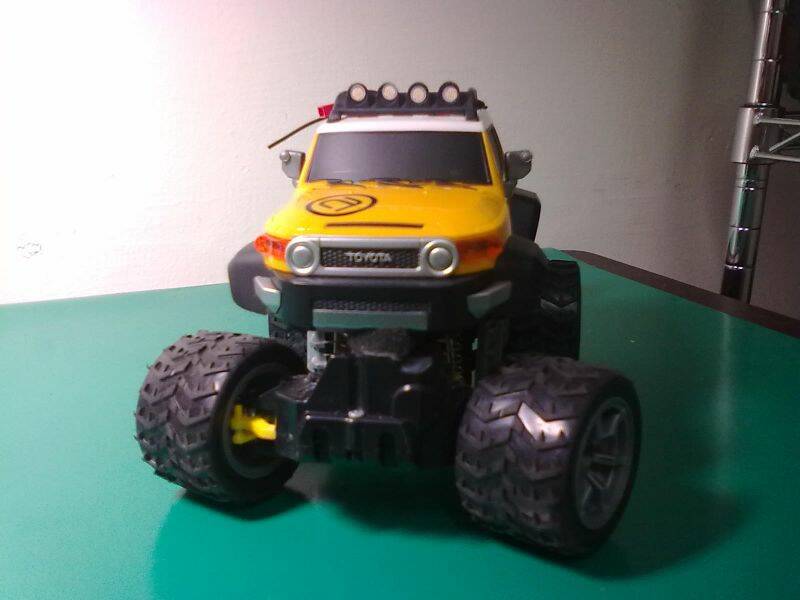

每次跟老婆去逛百貨公司.我都會自己一人去逛玩具部.看一下rc玩具.但百貨公司賣的 .基本上都是在給小朋友玩的.我都是欣賞欣賞.提不起我購買的欲望.這次看到這台小大腳.眼睛突然一亮.外表有點像京商的mini z 大腳喔.避震器也是4支獨立的. 嗯嗯 後輪又有差速器.可朔性滿高的喔.就給他帶回家囉.電池裝上去.玩了2分鐘 ok 夠本了.然後就給他拆囉.裝上 伺服機 電變 接收 在換上7.4的小離電.玩起來感覺很棒.他原場130的馬達 本身還滿夠力的.一摧油門 哇 這麼小台的車一樣翹孤輪耶.為了這樣我還做了一組小小第5輪給他用.這台車我在家玩時.還讓他跳一下3本書高的小跳台.搞笑工夫一流.跟大家分享一下 這台好玩的小車車^^ (PS 照片都是手機拍的.希望別傷到大家的眼睛喔)

這樣改起來轉向還滿大的喔.能參加反胎車的行列了吧 哈哈
感覺還不錯吧.不像是小朋友玩的車車吧^^
為了他 還動手做了第5輪
為了他 還動手做了第5輪
這是他玩翹孤輪的時候 起來的角度.拉直線跑來 一整個客廳還不夠讓他跑完唷 ... ...
拿M11X來跟他比教一下大小.他應該也是跟MINI Z 大小差不多吧
旁邊那台藍色的 是1/60 我最小台的遙控車
前面扭腰板我有給他加長一點.這樣過急速灣會比較穩定點
AM接受 101BK電變 9克伺服機 7.4飛機用離電 線有點亂 車殼裝上就看不見線了啦
伺服機只用快乾固定 對這種小車來說 這樣就夠囉 已經撞不掉了

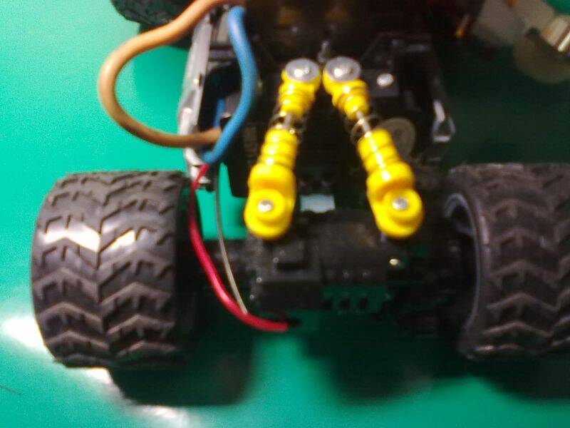

後面這2支避震器 我覺得有給他可愛到...雖然只是彈簧沒油壓啦><
