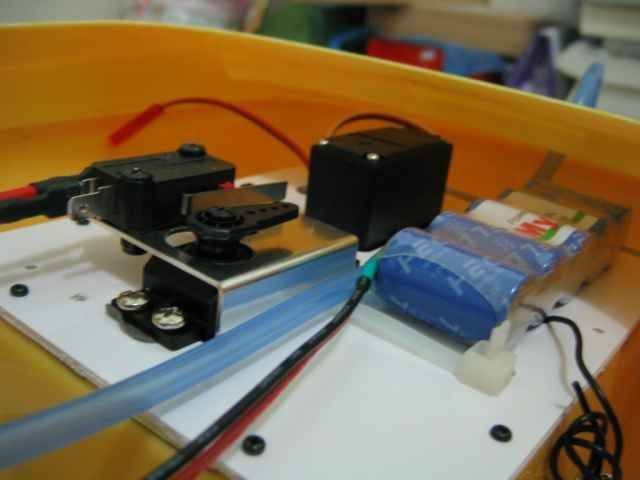

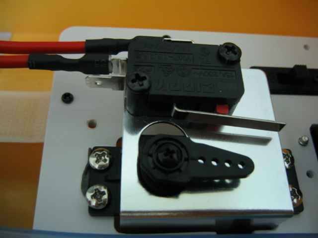

大家看看...有什麼需要修改的..歡迎不吝賜教..謝謝~

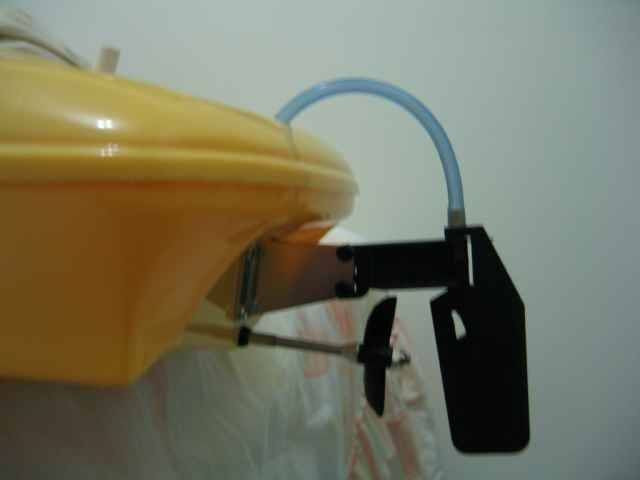

小弟的船..CEN JET
再貼..........這樣比較清楚

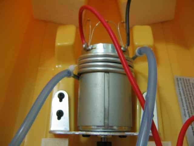

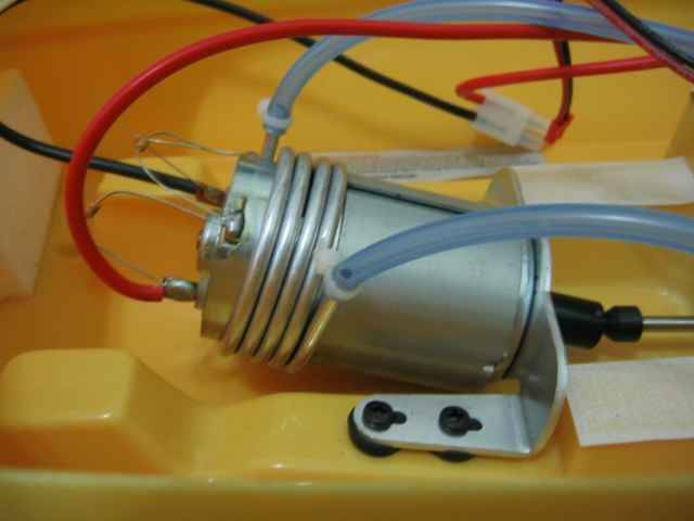

發表於 2005年8月23日 11:17 AM | 顯示全部樓層
原廠的配置基本上沒什麼大問題,但是.....
1.水冷管圈數似乎少得可憐,散熱效果有限,效果不佳
2.馬達上焊的電容是自己焊的嗎? 腳留太長小心短路!!
建議剪短保留適當長度並套上細的塑膠管做好絕緣.
另外你中間那顆電容好像兩隻腳都焊在外殼上是嗎?!
應該是一端焊在+極另一端焊在-極才對吧!!
3.馬達連接傳動軸的部分目前你是用萬向接頭連接,建議是
想辦法改成使用軟軸連接,轉動時產生的噪音可大幅減小,傳動效率也比較好
4.換成使用電變操控比較順手,還可少裝一顆接收電池
供您參考
 樓主| 發表於 2005年8月23日 11:37 AM | 顯示全部樓層
謝謝serpentwu
您的指教..
那3科電容是原廠就有的..順序是....>  正極...馬達殼..電容一端...馬達殼..負極
是這樣連結的..所謂的短路是??塑膠管任一種都可以嗎??.
目前尚未找到合適電變..不說船用至少要50A的電變??
水冷管是買的只有這麼"多"圈....實際測試如serpentwu您所說..裝心安>"<
還有..焊接要整科馬達拆掉..還是直接焊...長度多少最適宜?
謝謝
發表於 2005年8月23日 01:39 PM | 顯示全部樓層
原廠就焊好的喔!!
兩端都焊在馬達殼上那顆還真是不知道有何作用...把那顆改焊在正負極比較有用吧
怕電容腳太長,要是不小心壓到,或是配線扯到電容,接正極的電容腳碰到馬達殼,
或是碰到接負極的電容腳不就是短路
塑膠管最好是用耐熱的較安全,不然手邊若有電線或矽膠電線,可以剝它的皮下來用
要焊的話看你方便操作為原則,要拆不拆看你自己
若你焊的技術不是很好,那我建議還是不要動它比較好
電變沒有規定一定要多少A以上才可以
要看你船的配備(船尺寸,馬達、電池、槳、電壓、耗電量等數據)來決定
若預算足夠,當然是買容量大一點的,未來升級動力就比較不用再換
有刷電變的話,我覺得底下這個足夠你所需,且價格還可以,參考看看
http://tw.f2.page.bid.yahoo.com/tw/auction/b20430144
 樓主| 發表於 2005年8月23日 02:53 PM | 顯示全部樓層
船尺寸740MM,馬達775、電池7.2V1800MAH*2、槳D42*P1.4、電壓..不詳、耗電量不詳等數據
電變怎麼知道有無斷電功能...這個電變是12CELL..若用到14CELL是燒毀嗎??
那目前電容不變...找個東西包起來..可用絕緣膠帶嗎??
電容部是為了抑制雜訊...2科跟3科效果差很多嗎??
通常不是1-3科..若中間沒用..直接拿掉..
