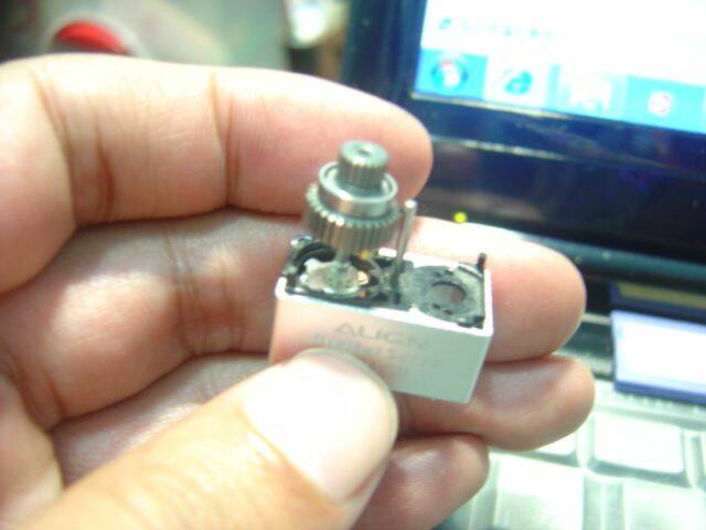

電子元件當金屬齒支撐架,
上端金屬培林,下端電阻元件當軸心再好的金屬齒輪沒固定好基座也是一摔就壞
壞電阻壞齒輪
[ 本帖最後由 jys3001 於 2010年9月21日 04:43 PM 編輯 ]

拆解了ˋ410m發現齒輪座在電阻軸心上而非在機殼本體
比較老伺服器ˇ3003齒輪固定座是在機殼上
410m的金屬齒就直接插在電阻上,電阻元件就是金屬此齒的基座
ˋ410m金屬齒雖然上方用軸承支撐,但下方的旋轉部位卻是電阻支座
想想金屬齒下方是電阻軸心...............
覺得這問題可能是容易故障的原因吧

以上電阻座應該是加強過了,不過這麼大的金屬齒, 應該在齒輪跟電阻之前就應該有齒輪承座才是, 不然金屬齒就算都不摔機機,電阻座(未拆機殼擺臂的位置)電阻座能撐得了多久,我炸機時一次壞三粒,買了齒輪套件卻沒付齒輪軸心換好了才知道小鐵軸心歪(超不高興的)
拆新買的來試ˋ410m(就是新買的拿來試)發現小鐵棒軸心換上後還是虛位,手轉動時搖來搖去
把舊的ˋ410m都分解(舊3科全拆了_)發現電阻座肩負了不可能的任務
金屬齒轉向支撐....................
結論,買好點伺服器吧>>>>>
