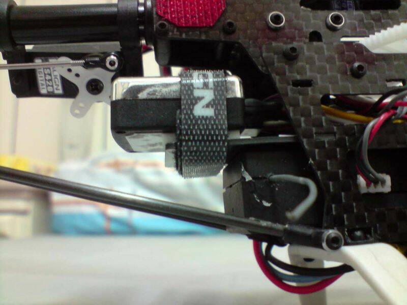

能不能來張你 gp780 固定的位置及照片?
這種抖法不太正常耶?有交叉測試過尾伺服機過嗎?

750  780  都類式這樣抖 感度降低 會好一些
但是 急吹油門  會甩尾  感度降低750甩的比較大
圖中陀螺儀 昨天裝的時候有把她 往後一些 太裡面 上面會卡到
之前都奘比較裡面 一樣會抖
750 780 兩顆換來換去 都沒辦法解決 想說那來換 尾式服= =
