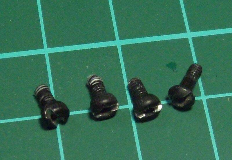

於是試試旋翼上頭所有的螺絲,結果每顆緊到滑牙,幾乎都要切成一字才能轉開,後來發現旋翼夾頭球頭後方的螺絲孔中有綠色殘膠.... (R48)
想必是原機主擔心螺絲鎖緊不確實,為了預防射槳之類的意外狀況而將螺絲用缺氧膠緊密固定,安全性想必100% ,不過卻苦了往後的維修工作

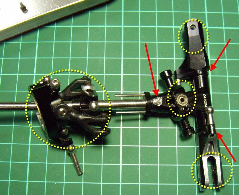

於是將能拆的部分盡量全部拆掉,打算全部重組旋翼頭
最後就剩主軸螺絲及橫軸螺絲無法拆下(紅色箭頭),衡量下只好犧牲主旋翼固定座,才能將其他零件分離(黃色圓圈)

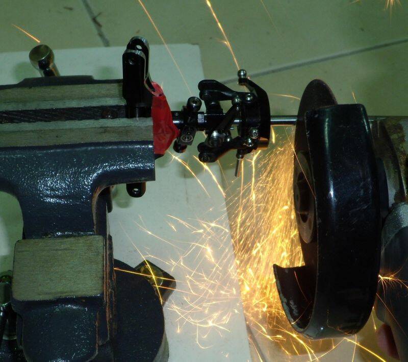

用砂輪機切斷主軸及T頭

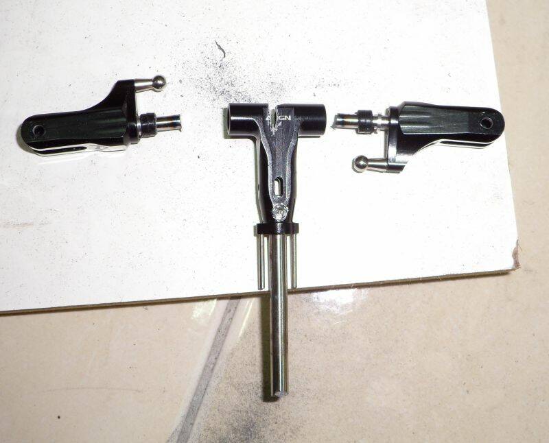

終於分離所有零件了

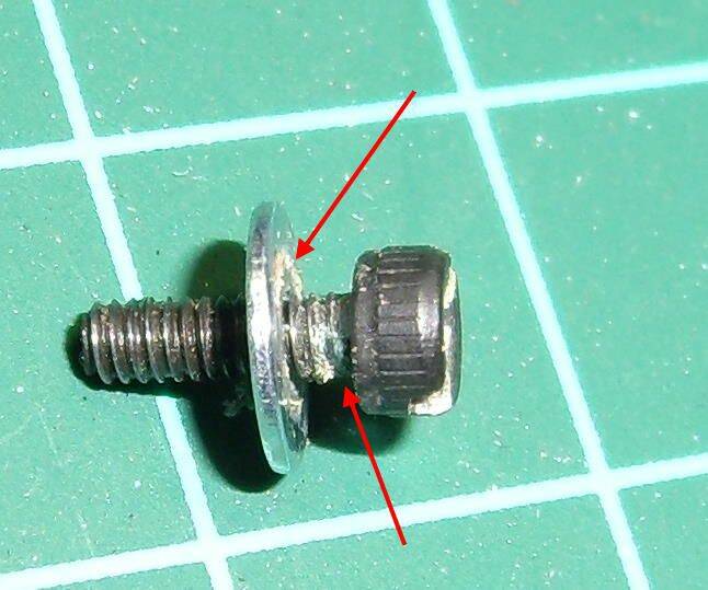

檢查橫軸螺絲,螺絲膠使用過量加上是R48,所以正常方式無法旋下...

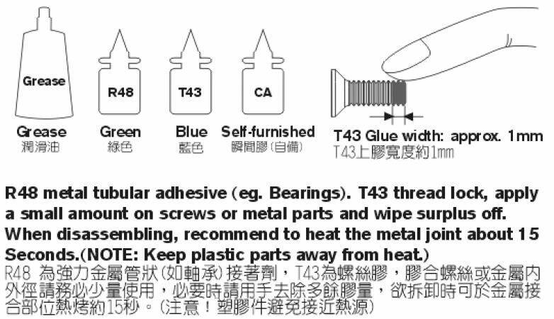

橫軸螺絲與射槳有絕對關係,為了安全一定要上膠,亞拓組裝手冊上建議使用T43螺絲膠,但用R48也未嘗不可,但使用量一定要注意,一點點就好,否則可能就會面臨像我一樣的狀況了!
附上組裝手冊上的說明

缺氧膠  R48 可以用加熱看看,看可以容易取出!
發表於 2010年9月20日 01:15 PM | 顯示全部樓層
這篇發文的很好..很多人包括新手都不知道拆轉螺絲的方法...其實不難(一般電直的螺絲大多會上膠).請用小型噴火槍噴在金屬與螺絲處約幾秒後有上膠處會有冒煙的現象(膠被火焰氣化現象)即可輕鬆轉動螺絲...
發表於 2010年9月20日 01:47 PM | 顯示全部樓層
原帖由 johnny187800 於 2010年9月20日 05:15 AM 發表
這篇發文的很好..很多人包括新手都不知道拆轉螺絲的方法...其實不難(一般電直的螺絲大多會上膠).請用小型噴火槍噴在金屬與螺絲處約幾秒後有上膠處會有冒煙的現象(膠被火焰氣化現象)即可輕鬆轉動螺絲... ...
噴火槍遇到有塑膠製品就無路用.高瓦數烙鐵是不錯的選擇.我都是用這一種高熱吹風機.螺絲膠都是用工業用高秥度的
