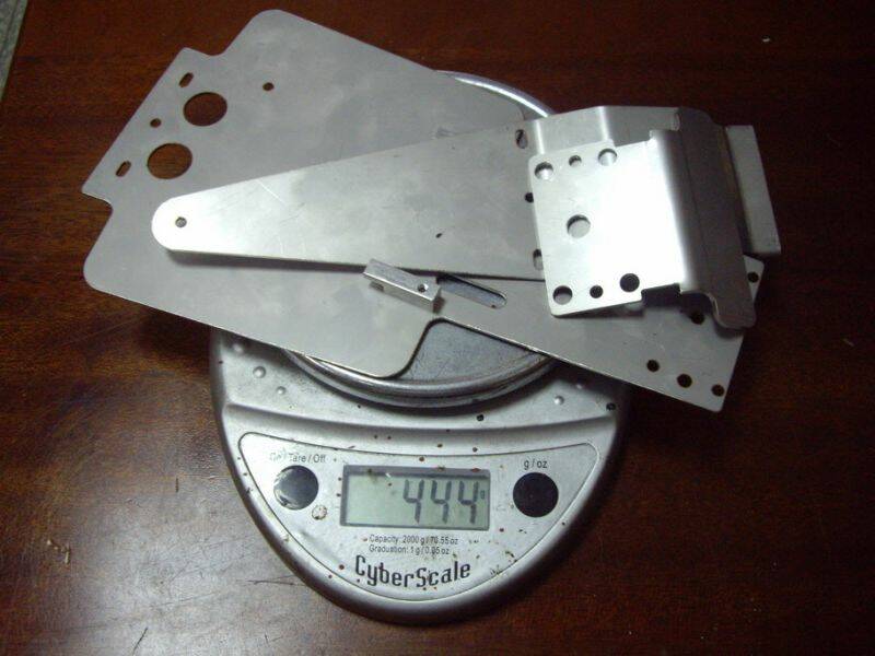

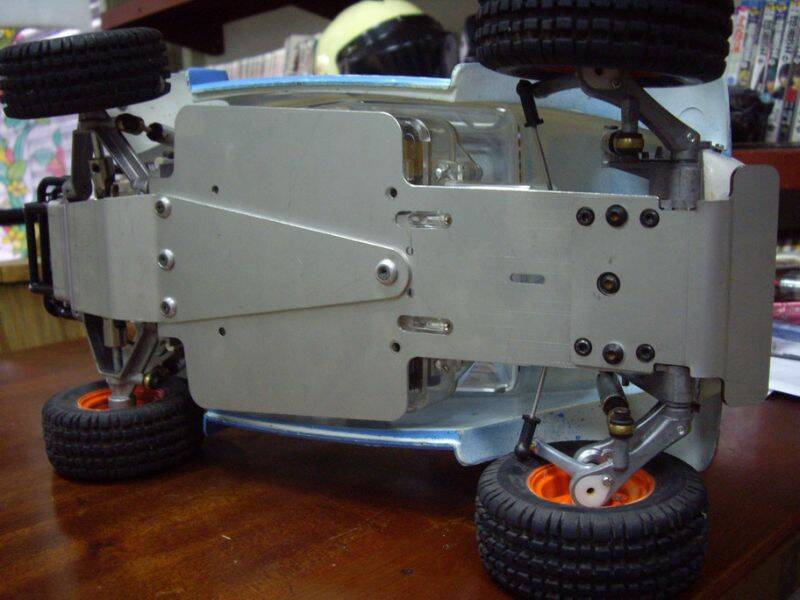

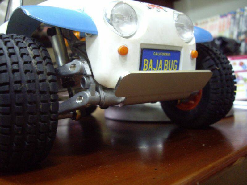

整體重量由原本全備的2007g上昇到2321g,約多了300g左右,基本上還可以接受。

發表於 2010年9月19日 09:17 PM | 顯示全部樓層
底盤還有很多挖孔偷輕的空間
至少可以再減輕個3/5的重量~
不過雷射的路徑就要多跑一倍以上的時間
成本會變高
 樓主| 發表於 2010年9月19日 10:55 PM | 顯示全部樓層
原帖由 焦桃牌 於 2010年9月19日 09:17 PM 發表
底盤還有很多挖孔偷輕的空間
至少可以再減輕個3/5的重量~
不過雷射的路徑就要多跑一倍以上的時間
成本會變高
對呀!加工成本很驚人的!
發表於 2010年9月20日 08:26 AM | 顯示全部樓層
就是怕成本變高~~所以沒挖那麼多洞洞......
挖了可能更難賣了.....
發表於 2010年9月20日 08:32 AM | 顯示全部樓層
回復 5樓 hgt_xone 的帖子
你下次可以考慮拿SUS304網孔板當基材試試
