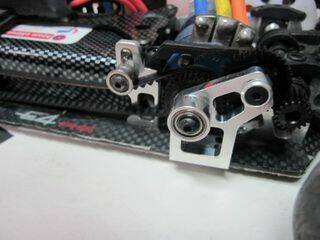

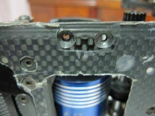

E4RS~改反胎之技術交流.....真難搞之修改反胎組固定螺絲孔..
將螺絲孔位置往前移...

 樓主| 發表於 2010年9月18日 07:42 PM | 顯示全部樓層
可避免E4RS側邊肉身不夠厚.鑽孔時造成碳纖維板破裂.....

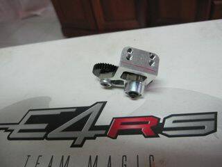

 樓主| 發表於 2010年9月18日 07:47 PM | 顯示全部樓層
E4RS改反胎~真難搞之組裝完成圖!
