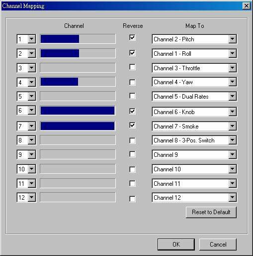

發表於 2010年9月19日 09:42 AM | 顯示全部樓層
如果是RealFlight的話,只要在軟體裡面設定正確就行了,
先用Chanel Mapping一個一個撥撥看搖桿,改反轉就反轉,
設定個幾次就應該可以了。
萬一定位跑掉,就用校正的功能。
四動以上的遙控器,且有連接孔的話,一般這樣設定應該都動得起來。
