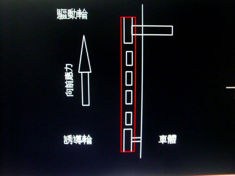

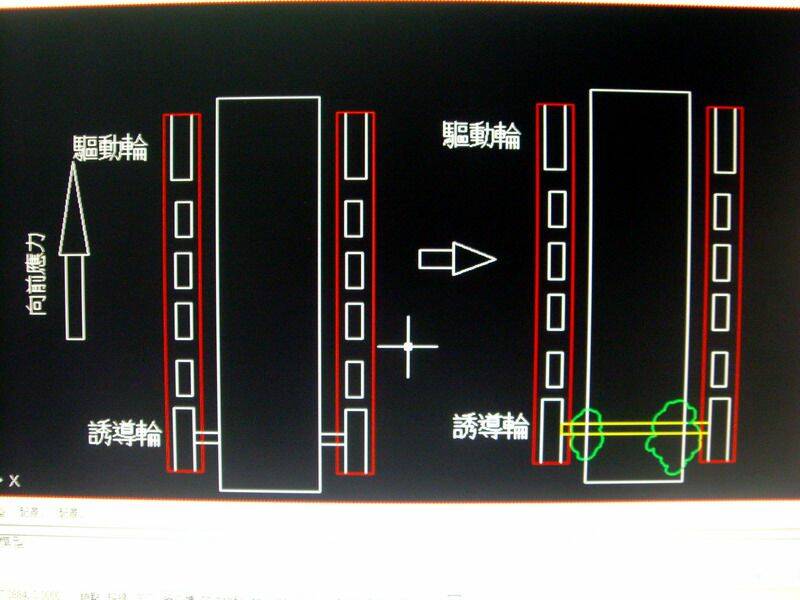

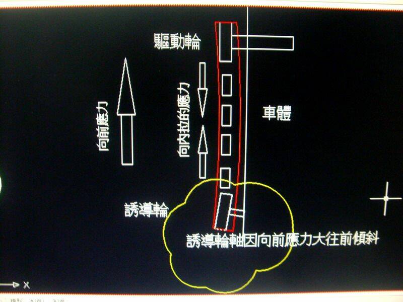

戰車再往前行走時,驅動輪在帶動車體時,因履帶的關悉與誘導輪有著對拉的應力
而這個應力,也會隨著車身的重量或者陸地的平穩度而改變,而樓主在細石行走時,履帶與路輪之間因該會常常夾雜細石,而這些細石就會造成行走的阻力,驅輪與導輪向內拉的應力也就變大,很不巧HL所有戰車的底盤都是塑膠做的(田牌1:16豹G是金屬底盤懸架),固定誘導輪及路輪也只是螺絲釘鎖在塑膠車體上,所以...當2輪之間對拉應力大時,導輪及車體其實都會向前傾斜.....
然後脫鏈,加上如果你是用原廠塑膠履帶,HL履帶很軟滴!!你看看!!!
履帶的功能就是要在崎嶇不平的陸上,鋪上一條堅硬筆直軌道,讓戰車如履平地
所以弄輛金屬戰車吧,....別灰心HL戰車最大的樂趣就是讓你DIY
將導輪的塑膠軸鏟掉,找個車床師傅幫你做一車軸,直接對穿到另一邊(黃色的部份),原鏟掉鑽孔的那部分車體內部(綠色部份),看你是要用鐵板補強,還是有更好的方法來補強,履帶也給他換成金屬

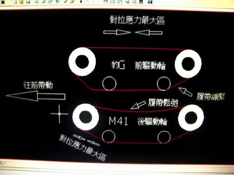

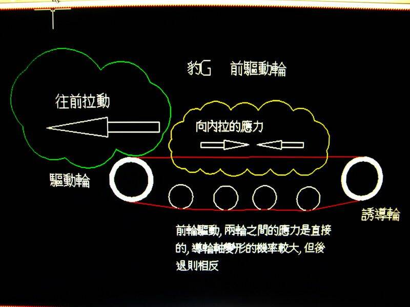

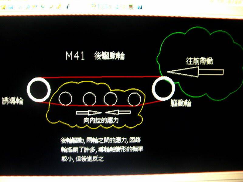

前輪驅動和後輪驅動2者在前進時的應力又不同,以下
德系二戰的戰車皆為前輪驅動,你的豹G就是,..
後輪驅動像是M41, M26, LEOPARD 2 A6等..你的M41就是!..
前者2輪對拉應力最大,車軸變形也大,後者因路輪有扭力避震,應力可由此削減
[ 本帖最後由 rotus 於 2010年9月18日 10:06 PM 編輯 ]
