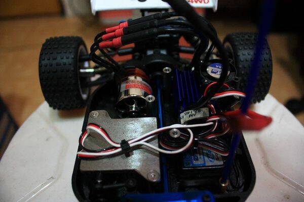

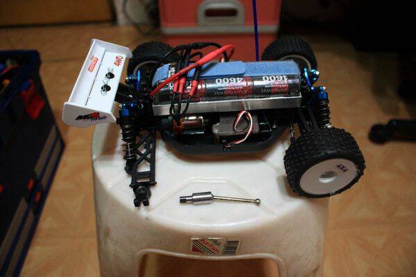

自製四隻萬向
自製四隻萬向
加長型接杯
加長型接杯
直鎖M3機械牙螺絲
直鎖M3機械牙螺絲

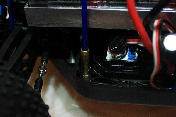

天線座
天線座

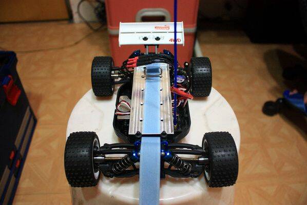

二樓電池架140mm x 50mm
二樓電池架140mm x 50mm
伺服壓板
伺服壓板
配合電池架風扇外移
配合電池架風扇外移
上萬向的樣子
上萬向的樣子

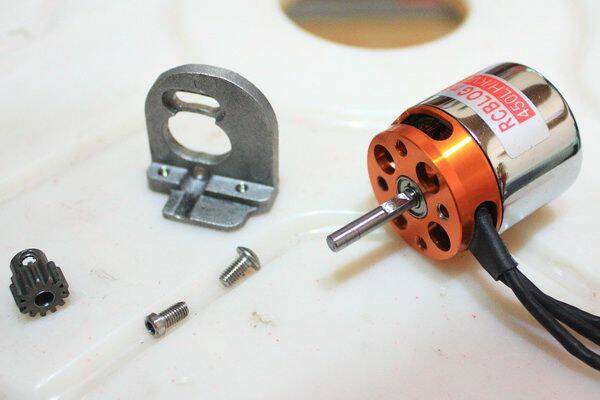

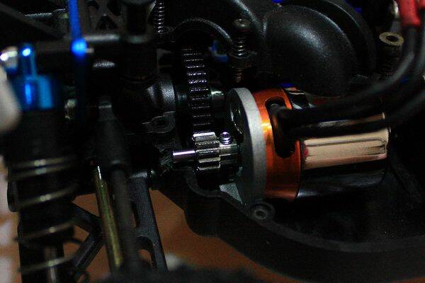

軸心過長挖底盤,49T/13T
軸心過長挖底盤,49T/13T
軸心銑平面增加鎖固力,螺絲改M3
軸心銑平面增加鎖固力,螺絲改M3
電池緊繃厚度10~12mm,再厚殼會裝不下

這個萬向傳動軸有..屌..到
不過怎麼不做4mm的出牙軸.用鎖螺帽固定輪胎呢?
馬達軸心.切短一些就好了
 樓主| 發表於 2010年9月17日 12:59 AM | 顯示全部樓層
原帖由 a560728a 於 2010年9月17日 12:25 AM 發表
這個萬向傳動軸有..屌..到
馬達軸心.切短一些就好了
阿就還要把輪框車4mm孔
而且攻一個M3孔比車M4牙省事
如果強度不夠.......再車就有了.......
發表於 2010年9月17日 01:07 AM | 顯示全部樓層
原帖由 gabbi2002 於 2010年9月17日 12:59 AM 發表
阿就還要把輪框車4mm孔
而且攻一個M3孔比車M4牙省事
也對!這樣弄比較簡單
M3螺絲強度一定夠(原廠2.5mm的也沒人斷過)
可是跑的時候要注意喔.不然輪胎會常常..繞跑..喔!
 樓主| 發表於 2010年9月17日 01:08 AM | 顯示全部樓層
原帖由 a560728a 於 2010年9月17日 01:07 AM 發表
也對!這樣弄比較簡單
繞跑?
蝦米意思?
發表於 2010年9月17日 01:15 AM | 顯示全部樓層
原帖由 gabbi2002 於 2010年9月17日 01:08 AM 發表
繞跑?
蝦米意思?
螺絲牙鎖入的方向順時針.
有一邊輪胎跑的方向是反時針
會自動幫你把螺絲退出來
輪胎就.................................................................繞跑了.........YOU NO
