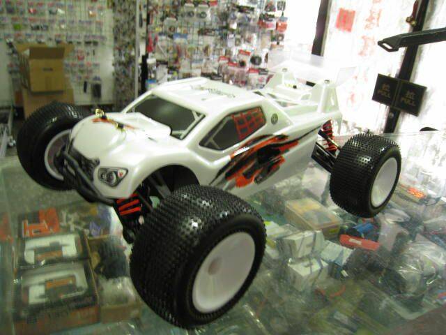

HOBAO TT10-ER 1:10競速貨卡新車開箱
發表於 2010年9月16日 04:30 PM | 顯示全部樓層 |閱讀模式
今天下午剛拿到!(燒的捏!)
這下禾寶越野系列的車子.就出齊了
零件跟mini-st 及sc卡車多數通用
標準1:10軸距.
換個1:10越野車輪胎跟車殼再裝上尾翼架及尾翼(原廠有附)又可以變身成1:10的電越野了
重點是這個規格的車子.目前量產的.可能還沒有哪家做的比它勇的
綜合1/12Truggy及1/10Truck的優點和特色,禾寶推出了可以變身的小卡車,1/10 Hyper Transformer Truck(Hyper TT)。
有了Hyper TT,就同時擁有了Truck Truggy。只消片刻時間將尾翼安裝上去,玩家們可以隨時變換車種,立即享受不同的駕馭樂趣。
介紹影片
https://www.youtube.com/watch?v=mhIxQXeP9As&feature=related
原廠介紹
Ø
3差速器
Ø
PBS轉向系統
Ø
可調式避震器
Ø
前後防傾桿
Ø
可調式轉向螺桿
ARR附透明車殼
RTR附彩繪車殼..藍色.白色兩色可選
Ø
全車培林
Ø
CNC中差座及馬達固定座
Ø
轉向緩衝組
Ø
前CVA萬向狗骨
Ø
3mm鋁合金6061底盤
原廠網頁
http://www.hobao.com.tw/product_View.asp?nid=178
