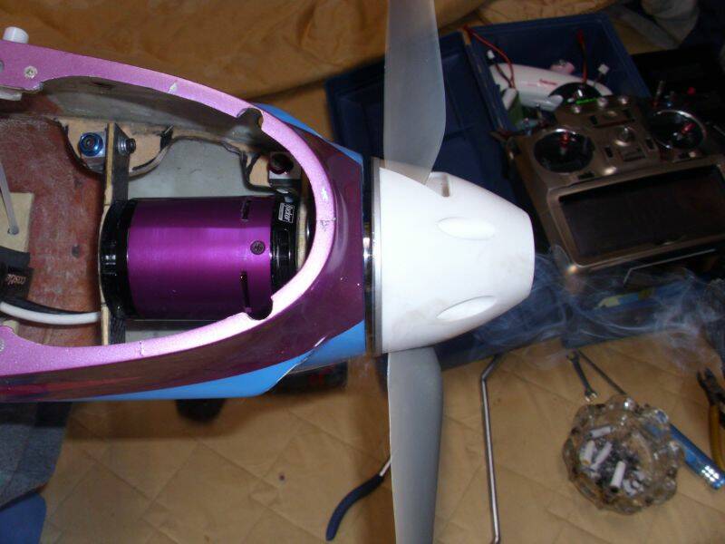

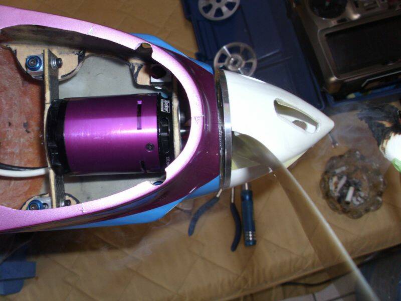

測試1:先用開口形,但未加上導流板的方式
效果不佳,煙霧會先往後吸,再往外散去,無法直接進入〝馬達室〞裏面

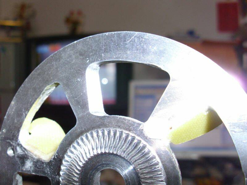

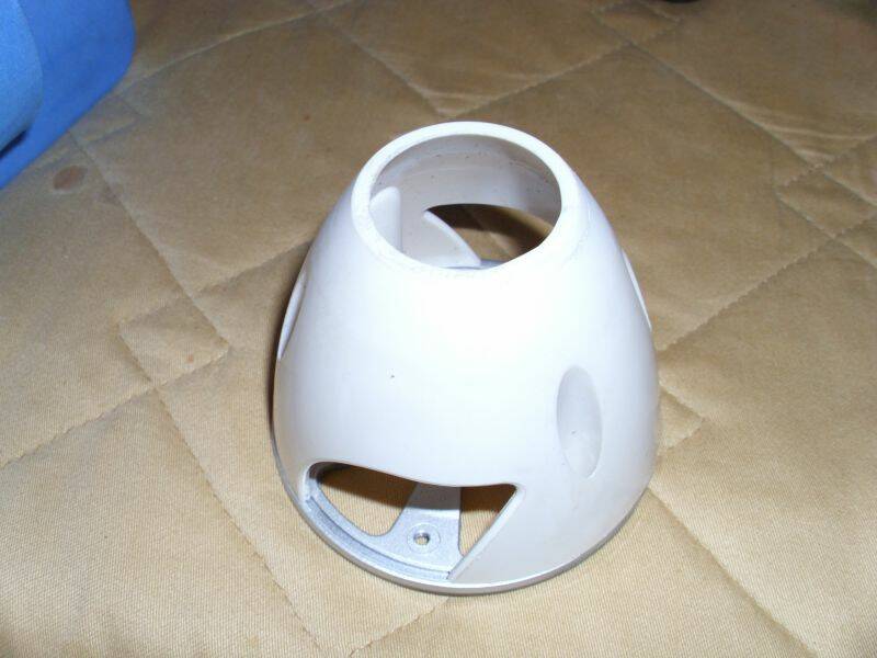

改良底盤的過程,先用一支8mm的鏍絲鎖在底盤上

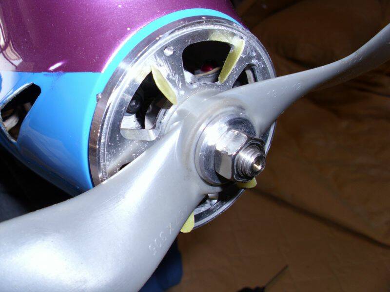

然後依圖示將底盤固定在夾座上〝這時底盤要消切的角度約是42.5度〞

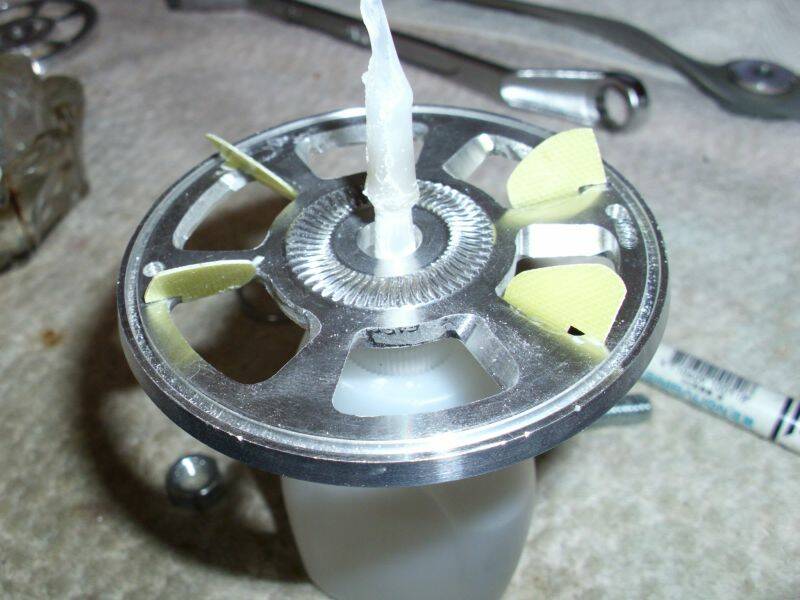

再將底盤和夾座放在鑽枱上切消出角度來
再將底盤和夾座放在鑽枱上切消出角度來
固定在夾座上的底盤經切消後平順許多而且角度也都一樣
最後再將導流板粘上去
最後再將導流板粘上去

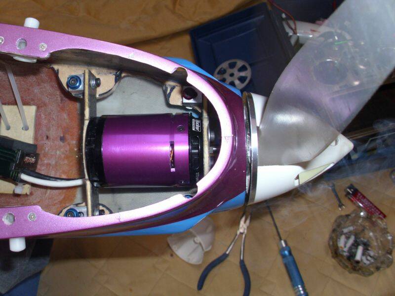

測試2:無內導流板的机頭罩吸入後只有少許的煙會進入〝馬達室〞

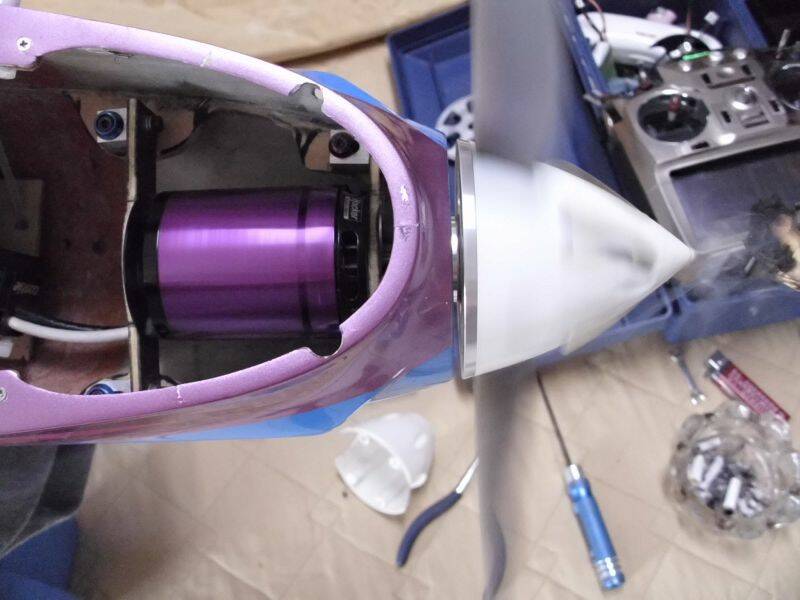

測試3:再換上有內導流板的底盤後情况完全改觀有約70%的煙是直接被吸入〝馬達室〞 ... ... ... ... ...

發表於 2010年9月16日 02:23 PM | 顯示全部樓層
是否需要做個轉動平衡呢?如沒圓週平衡用久後馬達會不好吧?
