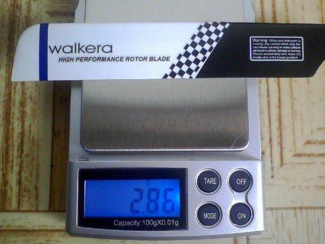

華科爾原廠的主槳每組都有經過平衡了,不過忌諱把2組不同組的主槳配對,重量大都會差很多(須重配重).
第一組:2.86g
第二組:2.86g
正負誤差+/-0.01g
如果動平衡不太好可試著把兩邊的主槳對調大多可改善..
