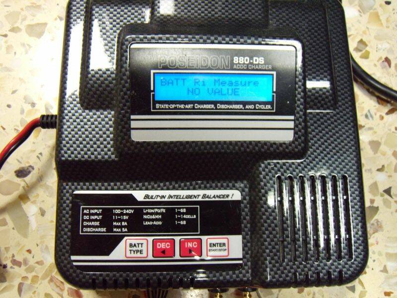

於最初的畫面中,所有數值都沒有閃爍下,按右方向鍵
直到出現如上畫面,接上電池電源線(分壓線不用接),按壓Enter月兩秒直到聽到"滴"聲,就會出現電池內阻值

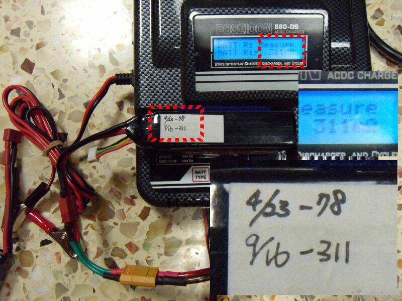

爛電池A
4月23日 內阻78毫歐姆
9月16日 內阻311毫歐姆

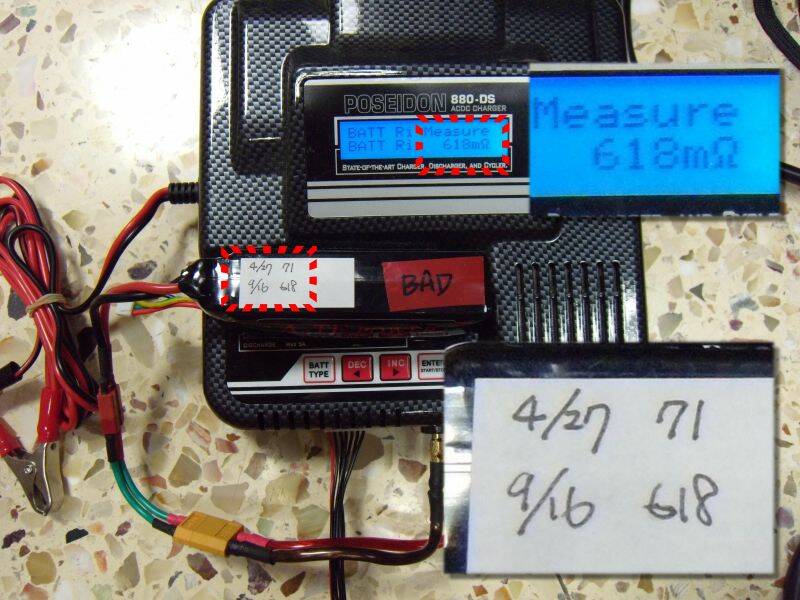

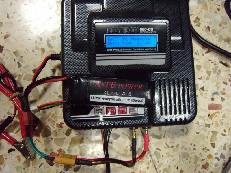

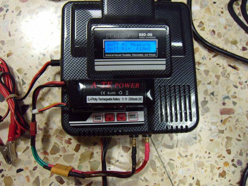

誇張的爛電池B
4月27日 內阻71毫歐姆
9月16日 內阻618毫歐姆

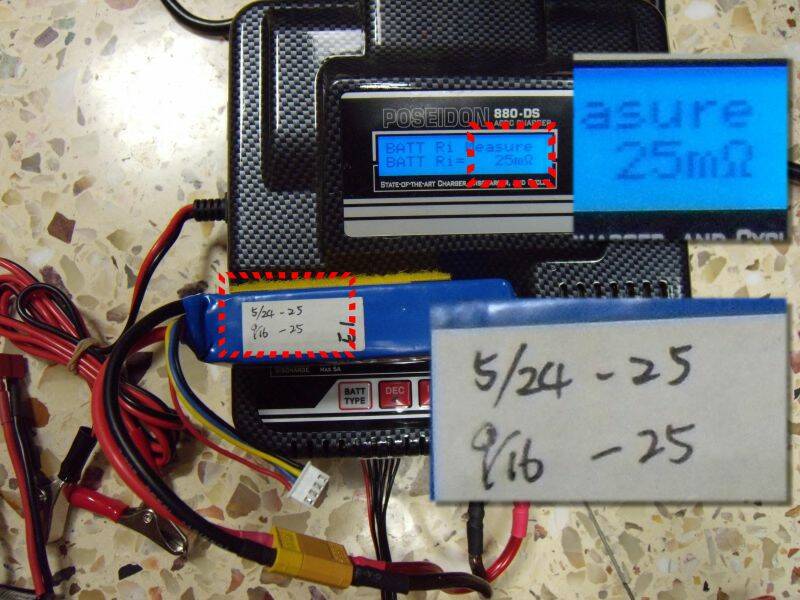

Turnigy實在好的沒話說
5月24日 內阻25毫歐姆
9月16日 內阻25毫歐姆
