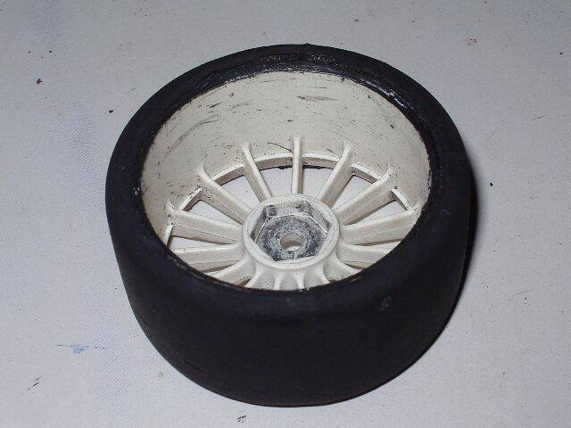

胎是玩車最貴的消耗.........換野狼胎...........用海綿胎來黏不會脹

哇@@"
酷哦!!
這樣...跑一跑不會脫膠嗎?@@"
 樓主| 發表於 2010年9月13日 12:24 AM | 顯示全部樓層
這個是我黏的比較差的...........最好包到黏到框..不然側滑會讓野狼胎翻脫..高速就.............開花.....
黏的好........不會脫........
發表於 2010年9月13日 01:07 AM | 顯示全部樓層
請問多大車用的胎?什麼是野狼胎?
發表於 2010年9月13日 02:42 AM | 顯示全部樓層
就是機車的内胎啦!!

讓我來補充說明一下吧,
此胎名喚為"0氏野狼胎,
為我們這邊的車友023於二十多年前所想出的省錢絕招,
將使用過磨的快差不多的胎皮,包黏上一層野狼內胎,即可繼續使用,
包上野狼胎皮之後外觀上雖然不怎麼美觀,但卻實用 ,
野狼胎剛包上去時,抓地力並不好,需要跑幾趟將胎皮磨開之後, 即可獲得相當不錯的抓地力,
抓地力上雖比不上海綿胎與高檔的s牌熱溶胎皮,但卻比一般普通的田宮膠胎好粉多喔,根據貧僧的經驗,若您的車速在80km以內,野狼胎都足以應付,
之前貧僧買不起高貴海綿熱溶,僅用便宜的普通膠胎競速,不是跑太快煞不住車,不然就是過彎速度太快而甩出去叭壁,修車的錢反而花更多,
而且野狼胎比一般的普通膠胎.海綿胎.熱溶胎都來得更耐磨,
市面上與網拍一組普通膠胎動輒一兩百塊,而一條野狼內胎一百多塊,卻能用於十幾車份,相當划算,競速車友們不妨參考參考,
也感謝023車友願意將這招省錢妙法提供分享給大家參考 ,智慧之光,功德無量.
ps"不建議破百車使用.
