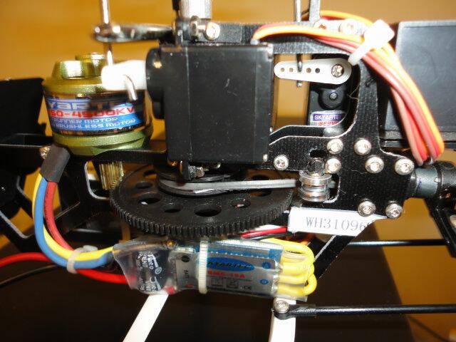

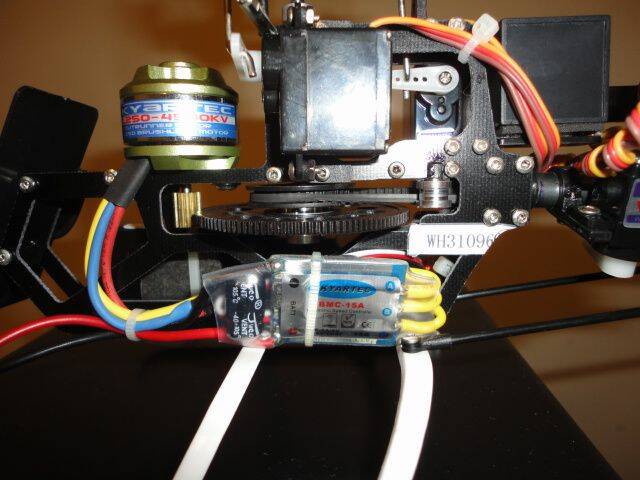

各位前輩請看照片中
今天飛了大約10趟左右
仔細看飛機時,發現照片中 皮帶與齒盤有脫軌現象
而且皮帶某個點 發現有白色虛線的東西
請問是皮帶該換了嗎?
小弟我才玩不到一個月@@"
如果真的要換皮帶,好換嗎 有經驗的大大可以交一下怎麼換嗎
還有台中可以推薦好的模型店嗎?除了庫X 因為有點遠..

我的450 sport 之前皮帶也是有這樣的鬚鬚,不理他....
就在兩個禮拜前,飛到一半皮帶斷裂
然後就是很帥氣的快速自旋降落.....

換皮帶不難~只是算大工程了~先將主軸最下面齒盤那邊那個小螺絲鬆掉
然後拆掉十字盤連接伺服器的遙臂~然後轉轉懸翼直接抽出~小心齒盤下的墊片跟同所套別掉了
然號將齒盤拉出來~這時轉轉齒盤上的皮帶輪~將皮帶抽出~接下來要拆尾齒波箱~拆掉後將皮帶從委橫軸卸下
就可拉出皮帶了~請參考V3說明書~拆時小心記住步驟並排好零件~若真沒把握可看有無認識飛友能幫忙~因為比較起來
V3的構造較簡單~若有能力組裝亞拓等大廠機子的飛友V3應該沒問題~
小弟是愛自己嘗試所以買來都自己試~現在整台V3幾乎都被我拆過了@@~小暴龍也準備放大膽自己裝了
不過請檢查你皮帶哪裡有接觸到~並正確調整皮帶鬆緊~不然換新之後可能還是有這問題
加油^^

剛剛仔細看one大的電調好像是15A的耶
這樣可以用11.1v的去玩~動力比較大
小弟的V3是12A的~只能用到7.4~飛起來軟到不行
