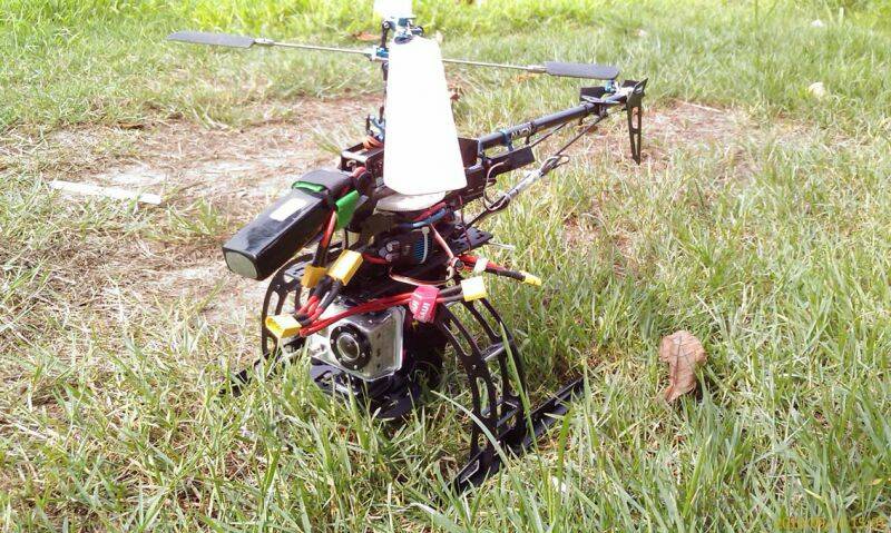

前輩們請問一下,小弟是450 SPORT,最近剛購買 海波浪,前輩建議使用哪一種變電最好? 要噴一點的,另外最好是使用幾T的銅齒?
我現是原廠變電,容易很燙,不知道是要加風扇,還是換掉。(有飛有說原廠變電會自燃)
小弟很鮮,將450改裝為空拍機,使用 11.1V *2顆併接 ,所以請前輩給予意見。

大哥你是我的目標啦。我也是 450 sport,也有一顆 GoPro,只是還沒合體....

被你看出來是 GoPro ,真的很不錯,這樣空拍我很喜歡。只是還沒剪接好,我是菜鳥,飛不到半年,就開始空拍。
只是原廠的無刷與變電,飛一趟下來,熱到可以煮開水,所以想改裝一下。
一直以為450無法承重,這次掛載最少多出700公克。
脫衣服給你看,可是要跟我分享你的配置。 讓我能夠學習觀摩,如果可以給我指教是最好的。
