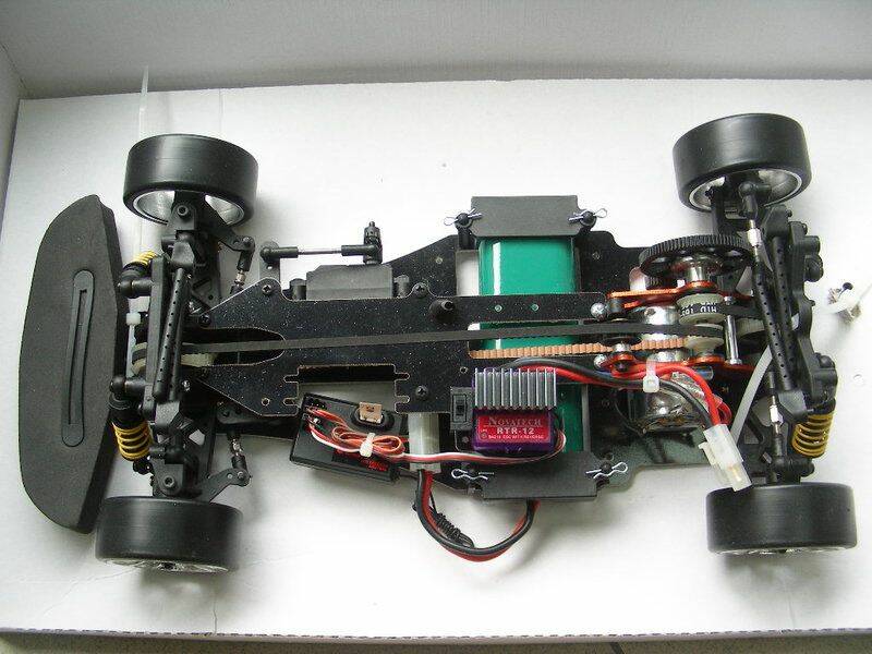

小弟一個月前買了一台COLT 1/10 RTR的甩尾車,有附一顆SIGEMA 7.2V 1800mA 鎳鎘電池,充完電約能玩10~12分鐘
後來又在網路上買了一顆7.2V4300mah 電池,廠牌不明,外觀如附圖 1.jpg ,但玩的時間卻也差不多在13~15分鐘而已(因為是新手,玩的方式都是停停走走的,並沒有從頭催到尾),因此根本玩不起勁
需求能玩得久一點就行了,拜託各位囉~
