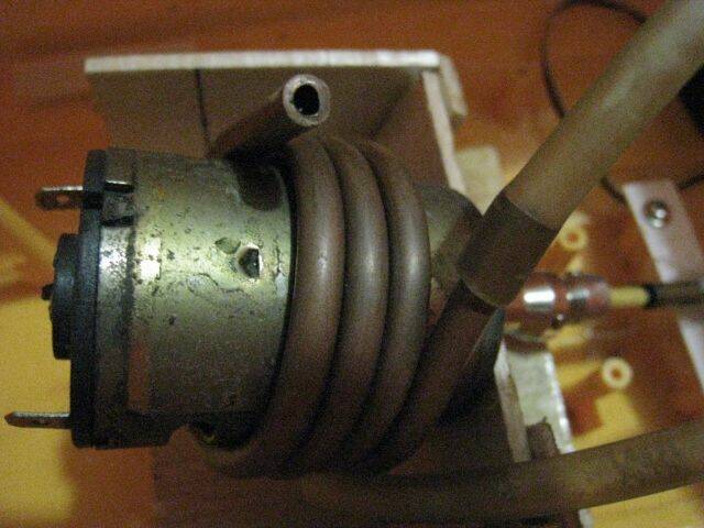

此圖是小弟之前做的540馬達水冷套.
材料出處:汽車冷煤管.
銅管尺寸:外徑5mm內徑2.5mm長50cm左右.
銅管可跟修車行或報廢車除理場買汰換下來.
長度夠的銅管.

請問銅管直接繞著馬達折就可以了嗎..........
還是有啥......撇部.......方便教一下嗎.....

原帖由 qoo829 於 2010年9月11日 07:55 AM 發表
那馬達應該會壓壞吧!
我之前自製時是車一個與馬達尺寸一樣(可以小10條)的鐵棒,圈好銅管再換到馬達上

回qoo829兄.
直接在馬達繞.
旦先決條件銅管璧要夠厚(此圖管璧厚度1.25mm).
管壁太薄要用折彎角工具折.
不然會有扁掉問題.
作法請等我在去跟朋友拿銅管.
小弟在照相圖文解說.
不然純文字小弟國文造詣超爛.
不知道如何訴說.
抱歉請qoo829兄忍耐一段日子.

540馬達外殼沒那麼爛.
此圖內那各馬達是10多年前.
京商原車付的產物.

这种水冷的制作要点关键是不能弯的时候水管变形
可以管内灌满沙,两头密封好然后围绕马达弯曲
不灌沙,可以用软轴套进去代替。
不过这种冷却效果不好啦,接触面很小,最好用水冷套吧
大陆这边水冷套20-50人民币都有 人民币兑台币大概1:4 ???
