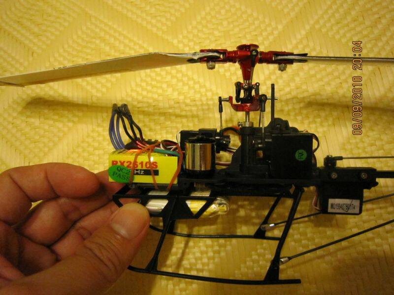

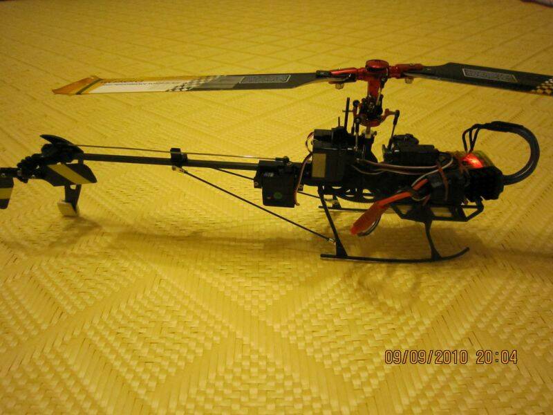

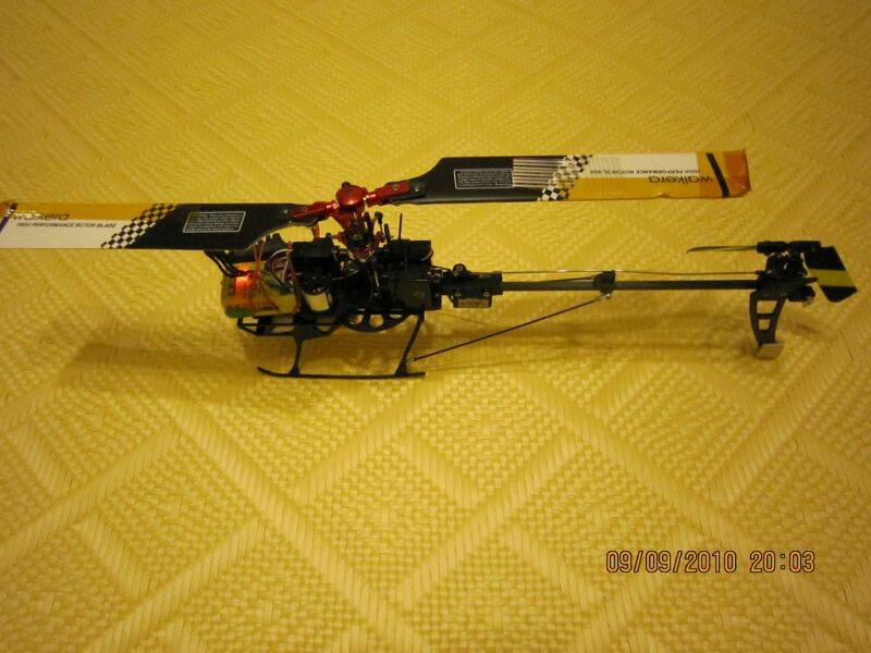

技術不好只好花錢解決~~~~ 弄了一套 V120D02 旋翼總成含"舊款脆弱十字盤"...嗚嗚嗚~~~
更換上去沒調參數,一飛............酷!!! 差點撞牆 ~~~~~
跟當初飛 D02 的感覺好像 ~~ 變鈍了!! 頓到差點拉不回來去撞牆!!
這次有經驗了,降低 3軸敏感度,加大升降舵/副翼行程量,很快就調到自己要的手感了!

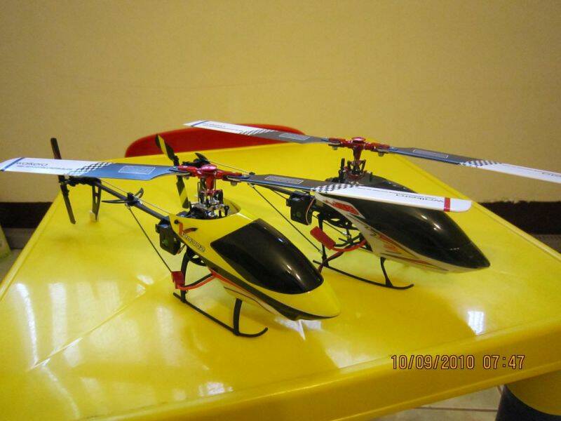

看圖:

改裝注意事項:
1, 配件
   華科爾V120D02配件 HM-V120D02-Z-01 主翼 (用4G6S 的也可以!)
   華科爾V120D02配件 HM-V120D02-Z-02 尾翼 (建議更換,葉片大,鎖尾狀況較好!)
   華科爾V120D02配件 HM-V120D02-Z-03 葉片夾 (必備)
   華科爾V120D02配件 HM-V120D02-Z-04 旋轉頭 (必備)
   華科爾V120D02配件 HM-V120D02-Z-05 傾斜盤 (必備)
   華科爾V120D02配件 HM-V120D02-Z-06 定向固定塊 (必備)
   華科爾V120D02配件 HM-V120D02-Z-07 主軸 (可不換)
   華科爾V120D02配件 HM-V120D02-Z-08 主翼軸 (必備)
   華科爾V120D02配件 HM-V120D02-Z-09 拉桿組 (若找得到2mm球頭扣,就不用買!)
   華科爾V120D02配件 HM-V120D02-Z-10頭罩  (可不買,單純為了爽度~~~)
   V120D01 直升机配件HM-V120D01-Z-08 定向板 (搭配新款尾翼使用,也可不買,自行墊高就可以)
2, 安裝完成後,把 2801pro 裡面正反向的螺距,改成"正向"!!
3, 通電之後,先拆掉馬達線,把油門慢慢上下推看看,注意螺距是否正常?伺服器行程是否會破表或卡住,勿硬推!
   注意定向固定塊連桿動作是否正常,會不會卡到?
4, 找空曠的地方做第一次試飛,調整敏感度及行程量到自己適應的手感!!

感覺改完還蠻穩定的,讚喔
 樓主| 發表於 2010年9月10日 02:15 PM | 顯示全部樓層
穩定性真的跟 D02 很接近了~~
不過機身側傾的狀況好像也變嚴重一些,不知道為什麼??? 錯覺???
