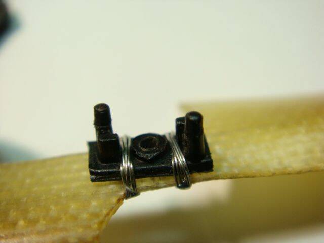

1.
將斷掉的尾槳,割下固定在尾馬達軸心上的固定座,因為我們所需要的就是原廠尾槳背面兩支固定插梢的那個裝置!

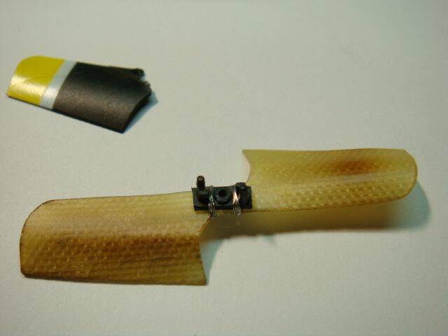

2.
材料我是採用0.5MM的玻纖板與塑膠材料(一般文書用的資料夾)做兩組!如同該上述該網頁五樓大大提到,碳纖與玻纖材質都可經由加熱達到塑型的目的,我也就試著燒烤看看了!但玻纖材質比速料材質更難塑型到是真的!烤到都焦了。
3.
將想要的尾旋翼型狀剪裁好後(千萬要注意盡可能的劃到對秤的程度,運轉才能平衡),弧度 方面我是加熱後用原子筆的筆身慢慢按壓塑型!
4.

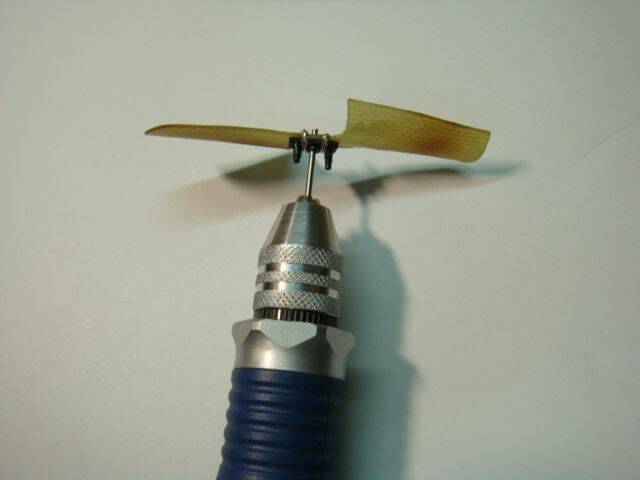

槳平衡方面,當然不可能做到所為動平衡/靜平衡這種地步,但所能做的就是盡量將兩邊的弧度一次又一次的塑型到運轉中軌跡一致的程度,如此一來運轉過程中才不會讓尾巴產生震動!
5.
檢視是否運轉軌跡一致的方法,我是直接將尾槳插在小型電鑽上觀察!如有上下軌跡的話,運轉上就會有震動,就在慢慢加熱塑型至一致!但只能說盡可能調整讓它一致,老實講原廠的軌跡也不是很精準!

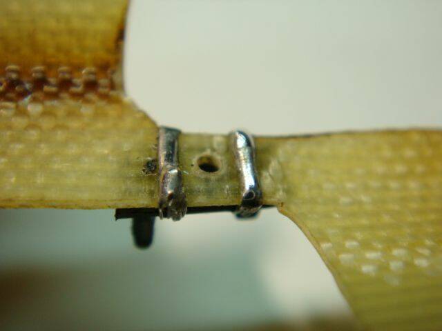

固定方法,我並非像爬文中所找到的方法,線穿過馬達殼綁住尾槳這種方法!
剛提到我是採用原廠尾槳馬達軸中心固定的裝置,沾一點快乾膠黏在DIY的尾槳背面,先進行初步固定,在來是將多心線取一條細導線,纏繞在固定座與DIY的尾槳上,如圖所示!兩邊殘繞完成後,點上焊錫!固定能力絕對是百分之百!
