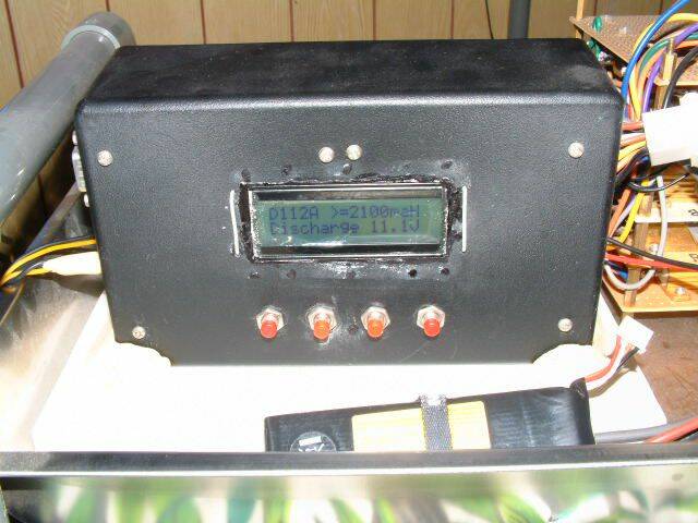

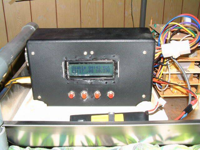

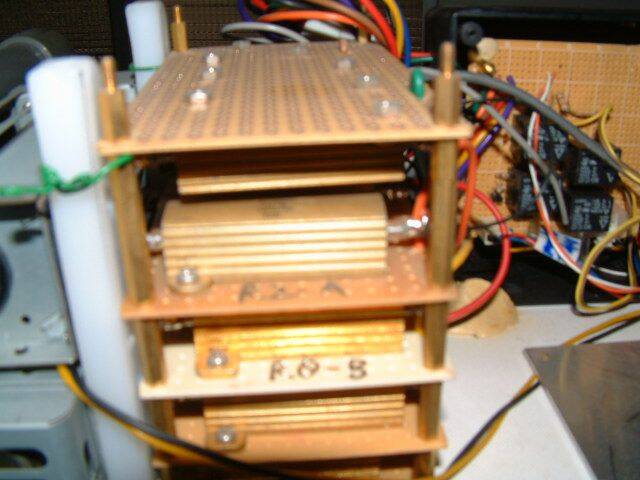

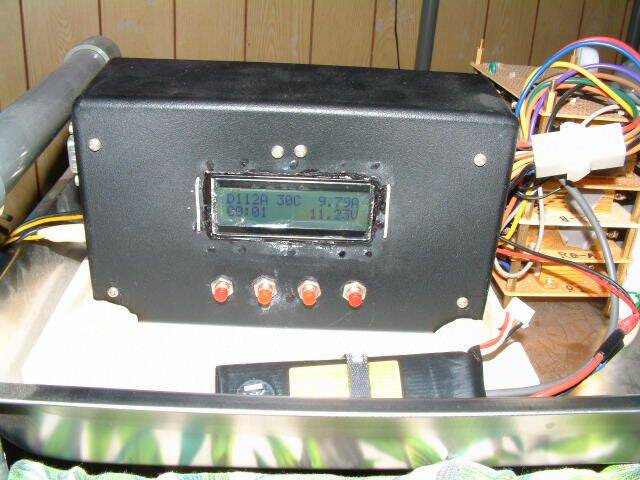

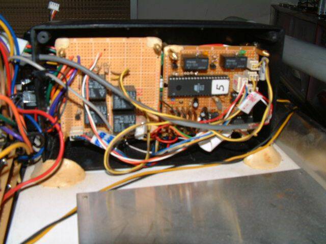

在經過超過一年實際使用之後確定了各項軟體功能已符合了設計之初的期望.
1.可以測出電池內阻.
2.最大放電電流可以達到20A.
3.可以測出接近實際飛行的可以使用的時間, 這項功能可以在每次實際飛行之後對電池作一次安全性的檢查.
   目前軟體支援4#3, EP100, E325.
4.3.7v ... 11.v 電池皆可支援.
5.放電時間在3.7V 在16分鐘內完成, 7.4V及11.1V鋰電池在11分鐘內完成.
6.放電時同時會做好防止過放及過熱的保護以免損壞電池.
7.可以使用PC 上的程式作控制及取得必要的資料.
外觀 1
外觀 1
外觀 2
外觀 2
接好電池
接好電池
外觀 3 (後面)
外觀 3 (後面)
外觀 3 (側面)
外觀 3 (側面)
準備放電
準備放電
放電中 1
放電中 1
放電中 2
放電中 2
放電中 3, 顯示相關資料
放電中 3, 顯示相關資料
放電中 4, 顯示相關資料
放電中 4, 顯示相關資料
放電中 5, 顯示相關資料
放電中 5, 顯示相關資料
放電完畢, usable 之後的數字是可以飛行的時間.

請問是用哪一顆 MCU 作的 ?
 樓主| 發表於 2010年9月10日 08:16 AM | 顯示全部樓層
回復 2樓 chancechen 的帖子
是使用8051, 256 bytes RAM 的版本.
