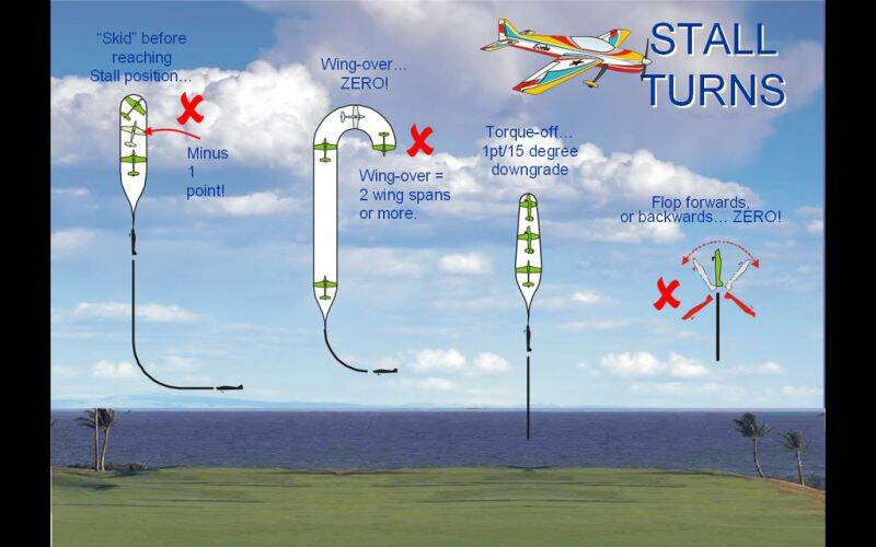

我們來看看規則吧,為了避免翻譯錯誤我們請彭大解說吧,彭大換你了..................
發表於 2010年9月10日 09:55 AM | 顯示全部樓層
阿不是圖文寫得清清楚楚地有啥好翻譯的?
