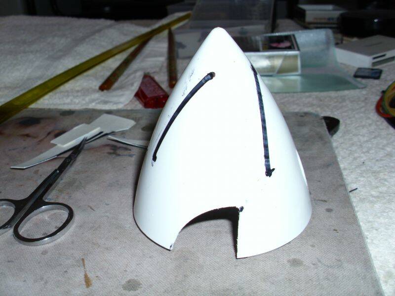

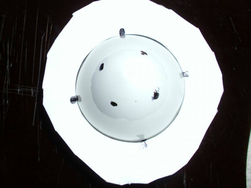

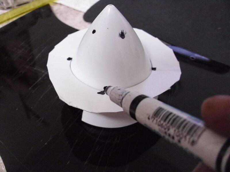

先把要切割的點做記號
先把要切割的點做記號
用L尺剪一小片約45度圓弧形紙板劃在要切割的位置

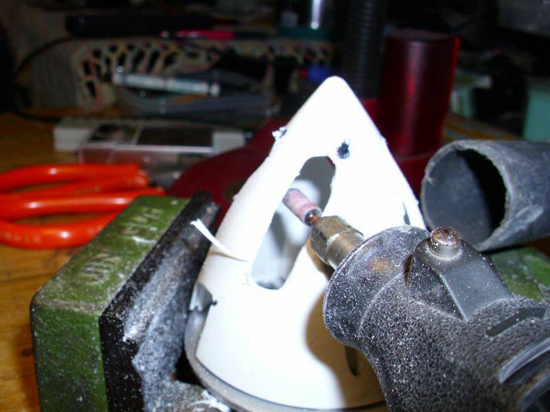

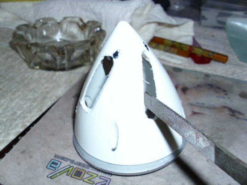

再用高速電磨机做初步的切割
再用高速電磨机做初步的切割

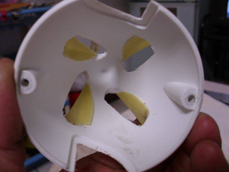

切割後再做細部整修〝記得上方的內部要磨出約60度角

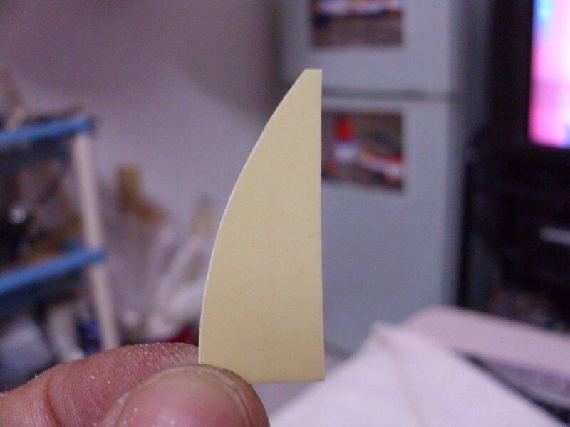

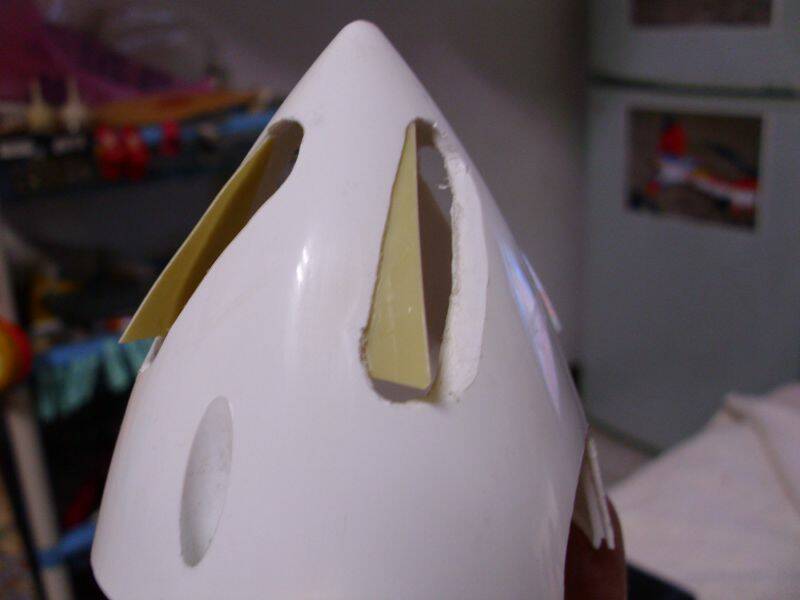

用0.2mm的ABS片剪出導流板
用0.2mm的ABS片剪出導流板
將導流板用3秒膠粘貼在机頭罩上
將導流板用3秒膠粘貼在机頭罩上

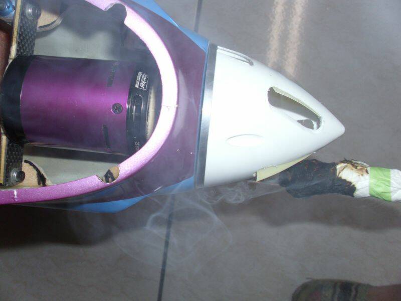

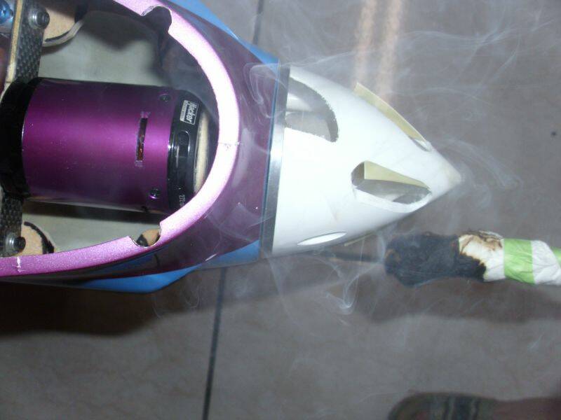

完成後測試的結果無〝導流板〞的机頭罩煙霧迷漫
很明顯的有裝〝導流板〞的机頭罩煙會被吸入机身內

手工真細
ABS片動態時會不會飛掉呀,要小心
期待成功影片分享:)

電机較無震動,應當是OK,就像你說的試看看吧!我也沒有的十分把握。
發表於 2010年9月9日 08:56 AM | 顯示全部樓層
馬達的Loading增加,電流量應該會變大!
