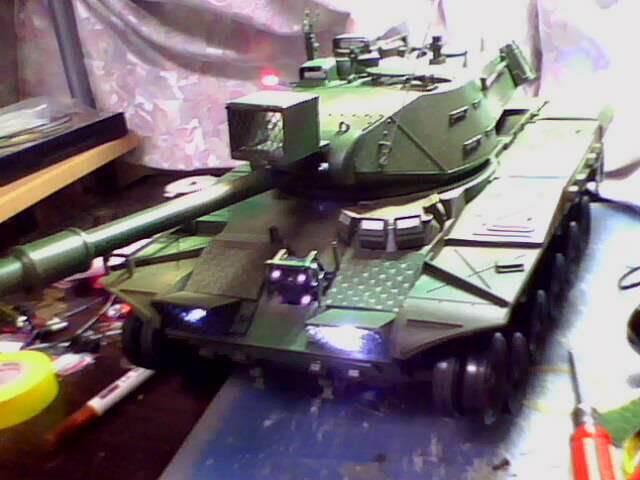

這次的重點有四:
1.增加視訊系統
2.增加照明系統
3.提升爬坡能力
4.塗裝

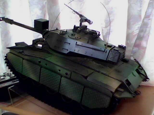

視訊系統用小型攝影機半埋於車體正面,其訊號透過安裝於車身兩側凹槽的無線模組傳出,惟原廠無線模組僅焊五公分銅線當作天線,安裝於車體內時經實車試跑測試,有障礙傳輸距離僅20餘公尺,後來自行修改用延長饋線於車體外接天線(本來就有考慮過,所以一開始就修改車尾預留天線座安裝孔),到底可達到多遠距離另待實測,而且手頭上還有其它天線可供更換測試。

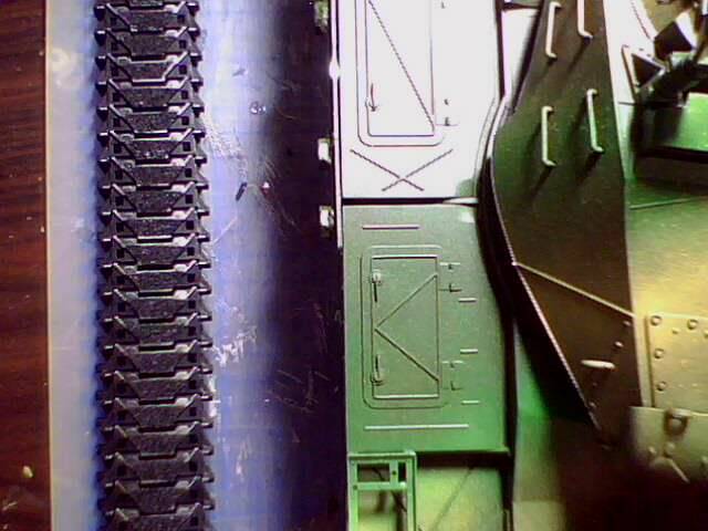

之前在社區中庭試跑時,遇到個5~6cm的垂直坎竟然爬不上去,仔細觀察其實不是動力不足,而是金屬履帶表面過於光滑一直打滑,後來我去五金行買了ㄧ種自黏式金剛砂止滑膠帶,這是ㄧ般使用於樓梯台階上讓人避免滑倒用的。
用剪刀剪成梯型撕開背膠,直接黏於每塊履帶即可,很方便而且近看也不會覺得破壞履帶外觀。
經實車測試未曾脫膠掉落,而且越跑越牢,之前上不去的坎也輕鬆爬上,當然止滑膠帶會磨損,但是可保護履帶,而且過度磨損時撕掉更換即可。

將原廠喇叭更換為1W筆記型電腦用喇叭,空出ㄧ個大空間當電子艙。
看看履帶有什麼不同
看看履帶有什麼不同
測試中的外接影像傳輸天線
測試中的外接影像傳輸天線

沒錯,橡膠抓地力較好,但施工麻煩,因為橡膠黏麻煩、損耗之後的更換也相對麻煩。
所以我才會去買黑色金剛砂止滑膠帶(買顆粒較粗的),全部使用到的工具只有一把剪刀,損耗後的更換用手摳ㄧ下撕掉即可換貼新的,不過損耗速度會快於橡膠皮。
