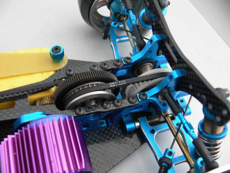

這幾天本人在2手去收了TA05頭單,知道兩軸承位置距離是不一樣,抱著diy的目的,收了ta05頭單
1、把ta05的36T換上416的37T,其中只有一個孔位合適,其他三個孔位自己要鑽下,
2、因416和ta05輪的位置是不一樣,ta05輪是靠右,所有你要把頭單輪靠右,後差或後直輪對換下靠左
3、關鍵是ta05頭單兩軸承距離與416不一樣,下不了波箱,本人在沒有做太多修改,在左邊接杯拿出來,軸經是6.0,做一個套,這樣的話左邊接杯套上這個,兩軸承距離就和416一樣,算是完成

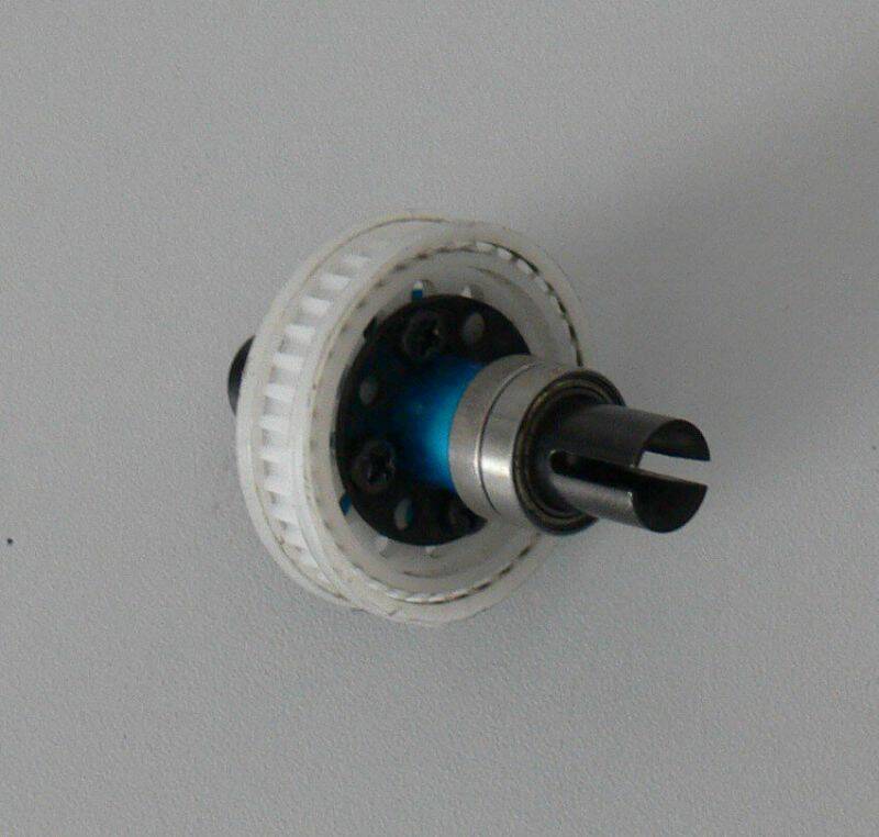

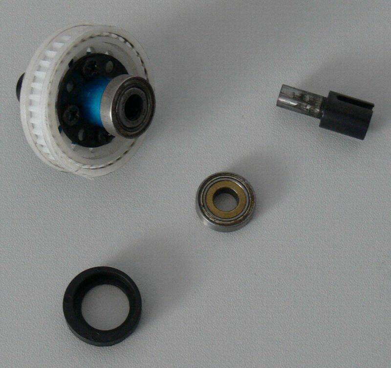

全部配件圖片都在這裏

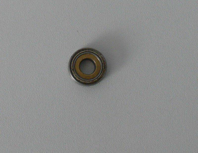

自己要diy圖片中的銅套再加一個軸承,軸承與原來頭單軸承型號一樣,銅套外徑10.0,內徑是6.0負公差,然後套在軸承裏
裝到頭單裏面,加長兩軸承的距離,這樣416就可以下了

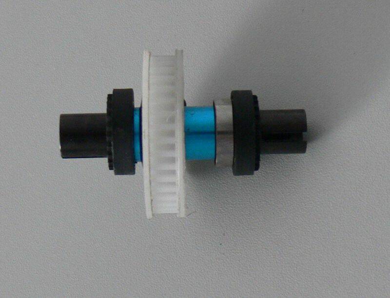

完成後的整體圖片

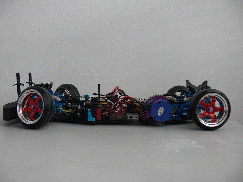

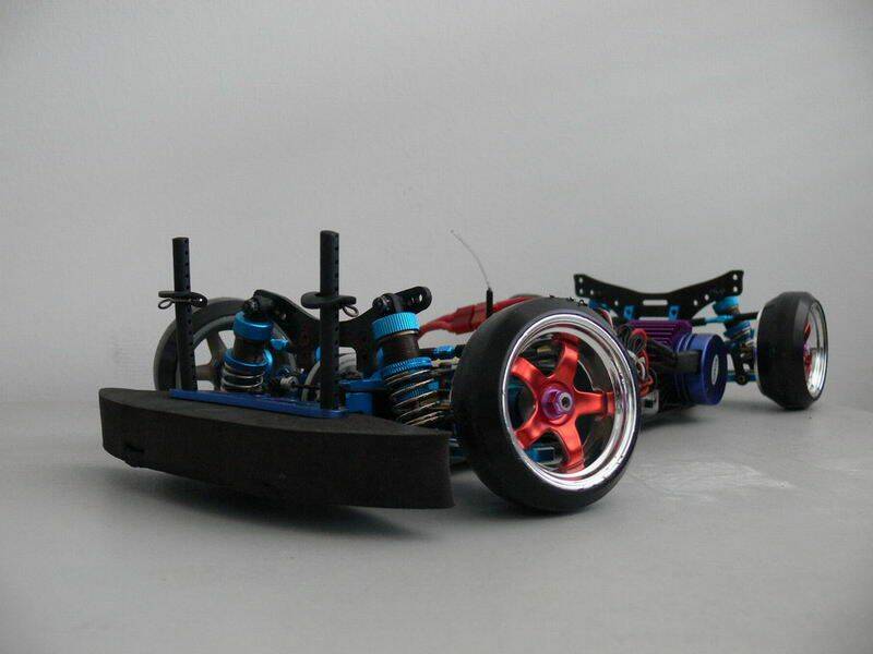

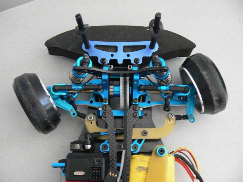

下麵是安裝到車上的圖片

請問您車上的轉向連動板是自製的嗎???

請問這個前單向  也就是您所說的頭單  作動的時候有正常嗎 ?
不是挑剔您啦   就是想問清楚^ ^
