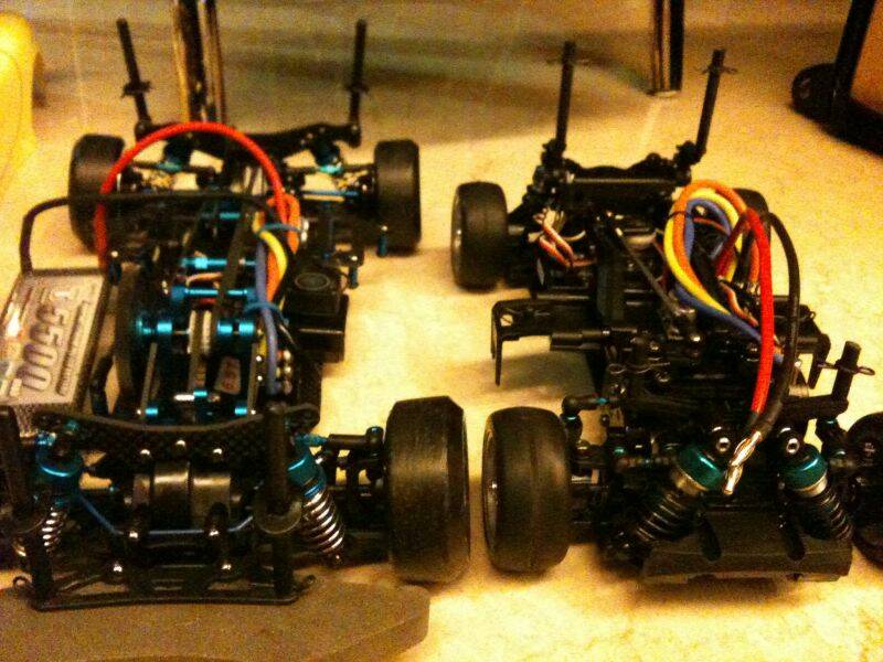

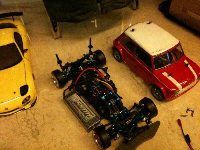

我目前是用M05的車 掛好盈2.1電調 + 3.5T 有感無刷 + 2和1控制盒開TURBO
齒比是原廠的20T的馬達齒
我有試過16T但是更不能玩(前輪仍是無敵空轉)
把車拿在手上小小的給他吹一下....
結果TAMIYA熱融胎B-TYPE的胎皮給他甩破了..還差一點(顏射)..打到自己的臉
看有沒有熱血的直線加速弟兄對此車的改裝有心得的可以分享一下嗎? IMG_8095.JPG IMG_8096.JPG IMG_8093.JPG IMG_8084.JPG

發表於 2010年9月7日 04:12 PM | 顯示全部樓層
M05 掛好盈2.1的電調 + 3.5T 開TURBO...
小心
第1
齒比 .......... 3段齒 糊掉.........
第2
當你在極速時 不要直接彎過去 ...到時就會看到 ( 時速300翻車大\影片)...整台爛掉
第3.
翻車完 沒一樣零件可以 留下來 幾乎 2手便宜賣........
第4.
車高最少1.5MM 不然會翻到死......
第5
以上 看看就好 等翻鍋時 就知道我再說啥(一定要極速)\中快速翻車 不算啥...
發表於 2010年9月7日 04:27 PM | 顯示全部樓層
如要重點改裝
1.馬達座
2.散熱片
3.避震 前硬 . 後中軟 (競速 /軟)
4.斯服器往後移2MM
5.輪胎內襯 採用 軟 不要 >中軟 中硬 .因為最軟抓地是最最高..
6.黏胎時 請先 黏 裡面後翻過來在年外面 (搞工)
7.胎皮 中午 40度 早上30度 下午3點後28度
8.電池向散熱器左邊靠..(因為原設定偏辜邊) .要往左1CM上下就可以..以免 最時跳胎.高速翻給你看
9.輪胎選1/102手海綿胎也是可以(因為胎皮較低)....
車殼選 RS4 近可能壓低車身.
10.後輪改裝品 3R 2度 或3度..增加直線更穩定..
11.後輪改拉桿擺臂..調為 2.5度
12.前輪改拉改改為 2度 或2.5度 增加輪胎抓地力.....
就醬
其他不用改 因為改太多 只有(肥)..........
要正正玩直線加速 請安裝到 26T齒
換港版高速齒...
齒色 >黑 小段>藍色 . 最高速可達到 時速112 *注意虛位一定要極少...不然很容易 翻給你看..
電池. 7.2V約85km  7.4v35c 94-100km    11.1v 98-10?km...
中段呎換 3R逤剛齒..比較耐用
改直軸....(缺點過彎 一定要減速)不好灣...
就醬
良心建議 玩約 10-15分這 這台就差不多可以 (丟掉)
