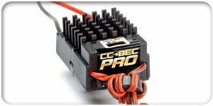

小蔡大大您好:我近日買了Castle Creations BEC PRO要安裝在700E上,
700E電變是Castle ICE HV 120, 想要跟電變共用12S的電源給BEC,
本來我有在電源線旁路500歐姆電阻減小接觸的火花,
結果發現只要BEC PRO接上去還是會有大火花產生, 接電變就只有小小的火花,
BEC PRO的規格是可以接受12S的電源, 可是火花很大用電阻by pass也沒用, 怕金插被打的黑黑的!
不知道是不是一定要再接一個專用電池7.4或11.1給BEC PRO使用?
有沒有大大有安裝的經驗可以分享?

12s直上沒問題
500歐姆電阻太大
用10-50歐姆2W
就不會有火花

昨天測試好了, 用2W的電阻分別測試了24ohm 50ohm 200ohm 500ohm
500 ohm 會有小火花 by pass時 BEC不會啟動
200 ohm 沒有火花 by pass時 BEC不會啟動
50 ohm 沒有火花 by pass時 BEC會啟動
24 ohm 沒有火花 by pass時 BEC會啟動 但是電阻很快就變燙
所以最終我使用 50 ohm, 電阻包二層熱縮套, 10秒內插上主線都沒問題!
