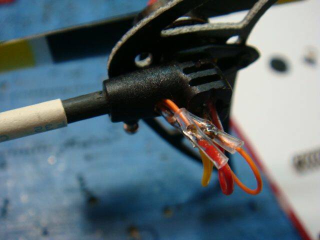

以下是這次摔斷尾無刷馬達線的維修心得!

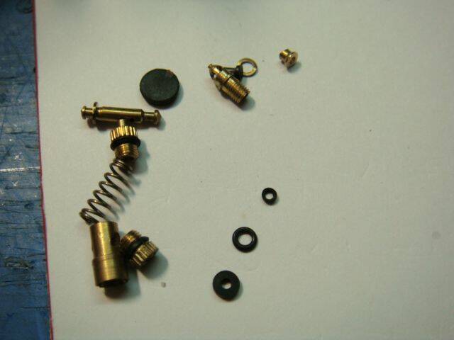

1.

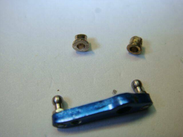

照片中不難看出吧!例如橫軸墊圈和銅製零件,都是從隨手可得的打火機拆解下來的,想了好久才想到,原本我是擺臂上的銅襯掉了,想破頭了又不想買過新的一組(實在是貴酸酸),從早上想到下午,那顆金屬擺臂銅襯超小的,翻遍了工具箱,一直找不到可以改造取代的零件,後來才發現原來拋棄式打火機裡面,有這種地方可以DIY!
2.
橫軸上我換上打火機的O型墊圈後,原本橫軸只有一顆C型扣,裝上後虛位超大的,再把橫軸另一邊也加上打火機中取出的O型金屬環!這下虛位變小了!感覺還滿好飛的!
3.
圖中對照一下那顆襯墊,其中比較粗糙的那顆,就是打火機裡面的銅質零件打磨鑽孔至做出來的!

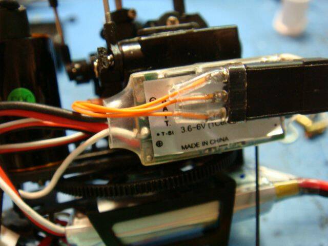

另外,穿過尾管的馬達線,原廠要價一包60元(沒錯吧,小東西真的貴酸酸的),我是使用OK線代替!效果還不賴!省錢是重點!做一條連那三支插PIN可能不用花到5元吧!

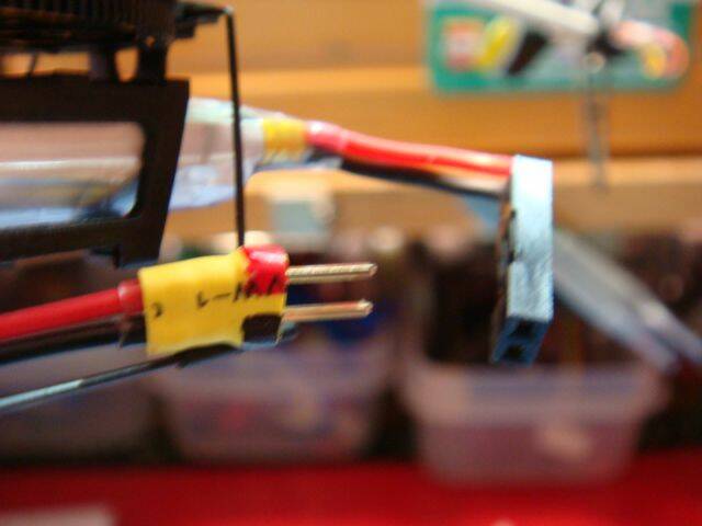

電池+電變接頭我都改成杜邦端子,實在是因為原廠的太緊了,接頭又小難以插拔!

橫軸的 C 型扣是兩枚,規格是 0.8mm,可能您摔飛一枚了吧?
o 環我是直接取矽導線的皮取代,要多少有多少,只是要費工切
