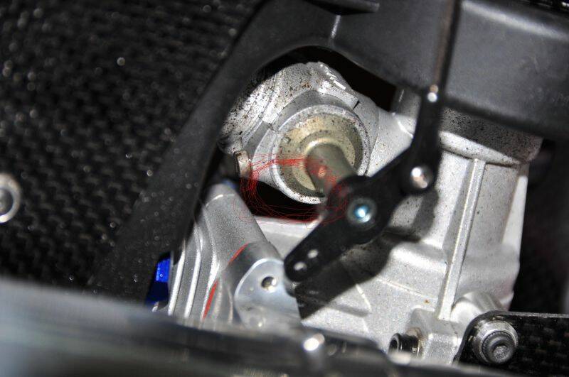

直升機啟動後我把直升機璇轉速停留在準備制空速時問題來了
尾翼開始不穩定(我開始左右調整)
然後繼續慢慢催油門  (這時候尾翼差不多失控了....)
我還是冒險下去....這種狀況我練習10幾次讓我練習了下來=__=....
但是我發現一見離奇的事情.....我的油門已經崔到75%以上(搖桿中上面一點)  沒有離地...........................
然後機體朝著右前方開始準備翻過去  我看到這情形馬上縮回油門
這跟我在模擬器上發生的事情完全不一樣...
請教各位大大我該如何調整?
還有更離奇的  我的排氣管的油  是用噴的~   滿油到完全沒油15分左右
我自己有在玩然車   油槽都比他小但是引擎都差不多  但是可以到20分以上
15分鐘真的是太扯了點......另外  我的引擎在圖片那地方會漏油

發表於 2010年9月5日 02:24 PM | 顯示全部樓層
油雞油門加太快搖桿到了停旋點!主旋翼轉速未必已經到達停旋轉速!!
反而因為瞬間反轉扭力過大!陀螺儀為修正機身的反轉~瞬間加大了尾旋翼螺距
造成機身側翻~~!= =
所以手指頭的反應可能才是問題的關鍵~~~!= =
[ 本帖最後由 po65718 於 2010年9月5日 02:29 PM 編輯 ]
 樓主| 發表於 2010年9月5日 02:33 PM | 顯示全部樓層
我會說在滯空之前是因為我在前翻之前(懸空之前)就把油門放下來依點
然後再等個約20秒讓他轉順後慢慢催油門  催不到0.2mm左右  機身就有往前寢的現象
