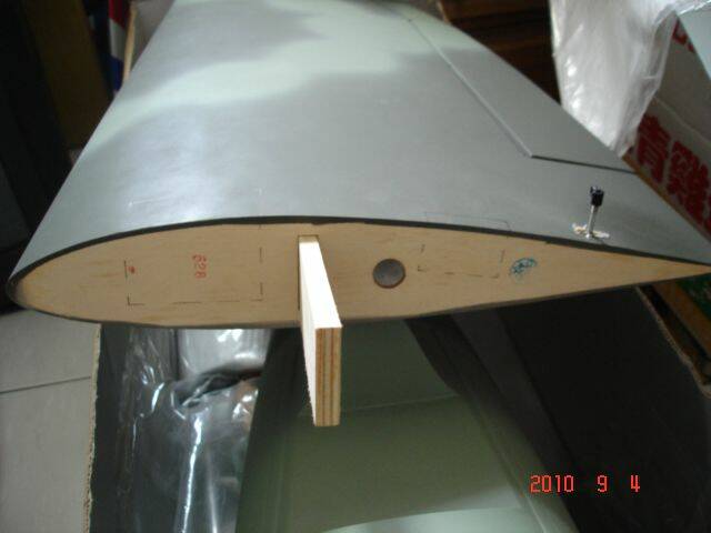

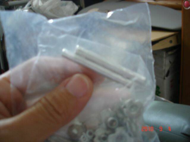

關於CDI的擺放我大概有概念了......不過還有些問題想請教..中航的機子零件包裡面有附上兩根實心小鋁棒是要做什麼用的??還是其實這兩根是主翼插銷??可是說明書上組裝完成圖主翼上的插銷是木棒耶怎會這樣??
還有4小段的木棒...是主翼的插銷嗎??怎麼會分成4小段??很奇怪的就是說明書上說主翼的孔才6.1可是這4根有8MM耶......
還有主翼中間只有1片厚度大約8MM的木板塊如果光靠這個板塊來接合主翼的話強度夠嗎?120及機子我裝45CC很怕翅膀會拆掉..我有看到他有圓孔..可是說明書上說是要給伺服機的線路放的..機子這麼大台怎麼沒有鋁管來當主翼的支撐咧??對了..主翼與機身的插銷孔要怎麼做才會準??......這台來的時候連孔都沒有......這下子難搞了.........跟我YAK54的裝置法都不一樣..........

這兩隻實心小鋁棒要做什麼用途?
這兩隻實心小鋁棒要做什麼用途?
主翼插銷??
主翼插銷??
這樣光靠那塊木板塊接合強度夠嗎??
這樣光靠那塊木板塊接合強度夠嗎??

大大您說的夾板是要放在機身內側嗎??這台買來的時候已經有附上1塊大約12MM的木板塊說明書上是說要給木精引擎當底座用的..你的意思是說如果裝汽油的話就把這塊板子放在機身裡面防火牆內側對吧??
