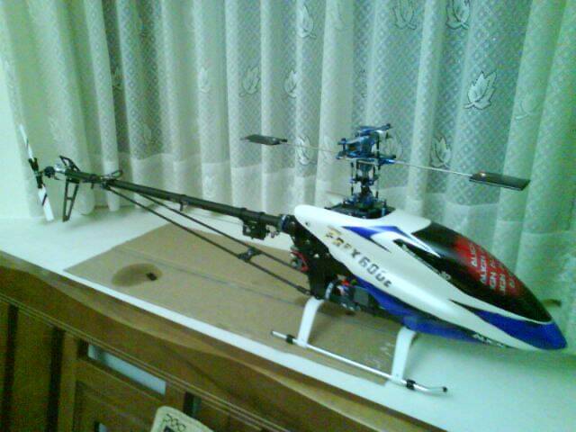

這架600ESP一直感覺頭很大而後面短..(個人感覺啦)覺得這樣改很無聊的人
直接按上一頁即可離開
目前是上620mm的槳,原廠馬達及電變負載都OK,重心要調整一下..還有那700的
滑撬要再鋸短個1公分會比例好些
690mm Rotor Blade 跟12S Power Set計畫中
希望不要太早做掉
那個E-GO的小蘇大~偶滴600是不是比你的長捏???
我知道有人會說幹嘛不直接買700E?阿我請問你有800的零件好改嗎?

請問前輩! 你所使用的尾管與相關零件是700的? 可否告知?

 樓主| 發表於 2010年9月3日 05:46 PM | 顯示全部樓層
原帖由 MARTIN_CHUANG 於 2010年9月3日 07:22 AM 發表
是用700的尾部套件~700的尾管比600足足多了16公分~很長但遷就尾傳動軸不能修太短,
不然比例會比較剛好~改裝有點小麻煩尾管要鋸短2.5公分尾管固定溝太淺要再铣2公分
尾管固定座跟尾波箱固定孔要重鑽~你的是油機~用55的引擎或許可直上690MM的槳,電機
動力組要全部重配比較麻煩!
