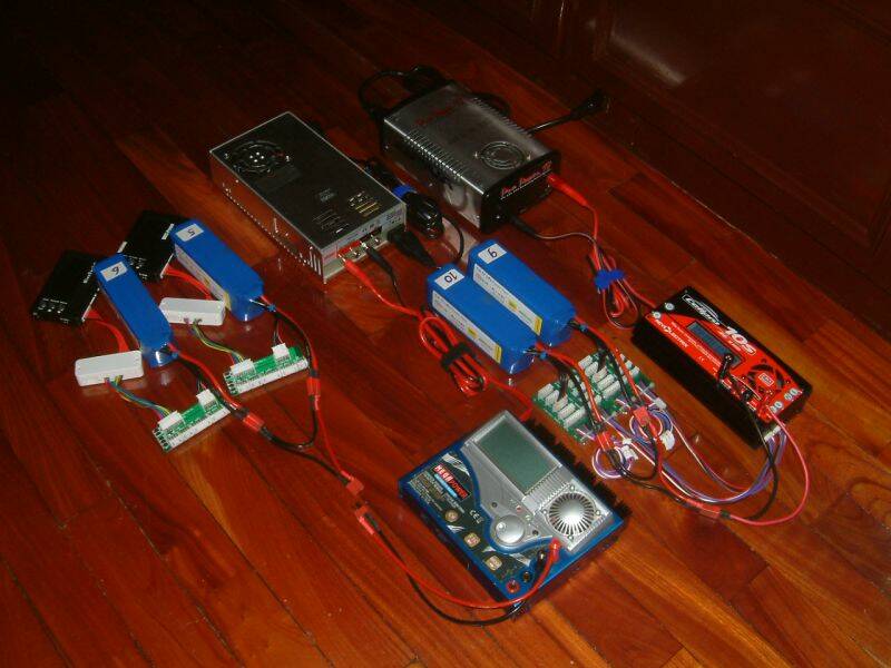

M牌960充電器.我是使用350W/12V/29A 電源供應器.便宜又不錯使用喔

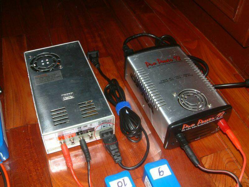

給ching33ho1大大一個建議,小弟截下您的圖處理了一下(打紅圈),120V市電的插座該廠沒有做正確組裝,您可以發現黑色的插座卡榫外露,無法確實固定在玻纖板上,插拔多次會導致針腳移動接觸不良,最好要修改一下。小弟下班之後找時間把修改過的PO上來參考一下~!!!
