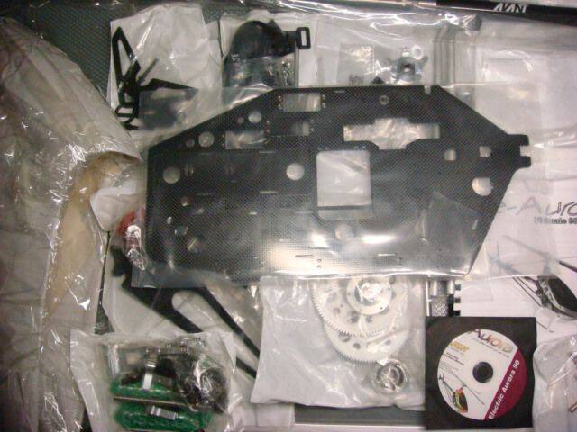

紙箱沒什麼好拍的,看看內容物吧(也拍得不好),每部分的零件都分袋包裝
零件總成
零件總成

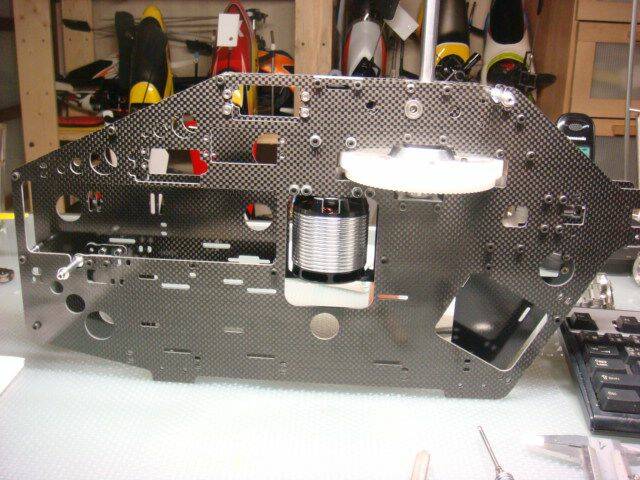

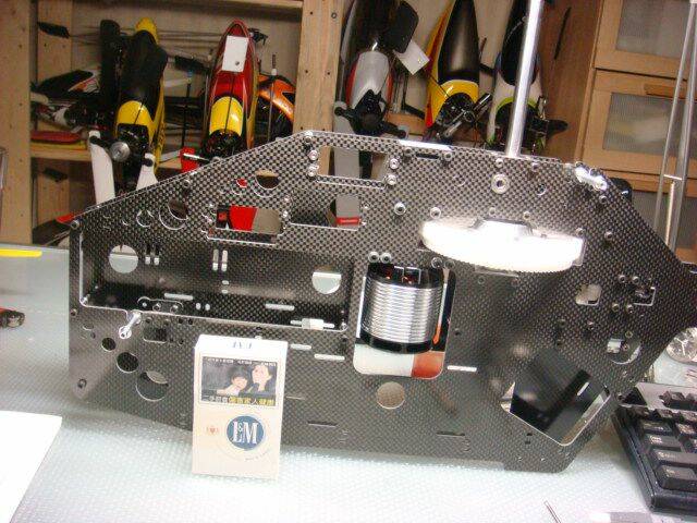

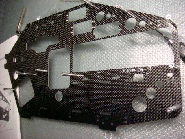

接下來就正式組裝,先從側板開始;AURORA的側板很大,約40公分長
看看和TREX600E的側板比較就知道了
側板vs600
側板vs600
PART1-側板組裝,先將單邊側板鎖上鋁柱
單邊側板鋁柱
單邊側板鋁柱

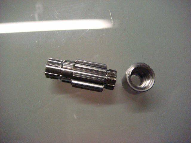

PART2-主齒盤組合,一樣是簡單明瞭的一包
主齒組
主齒組

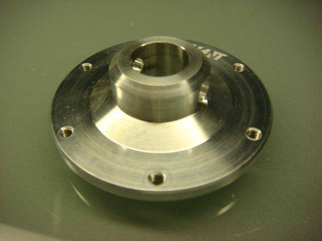

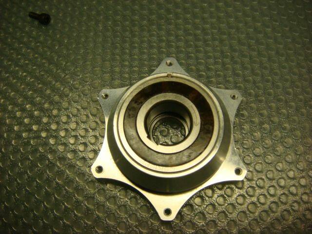

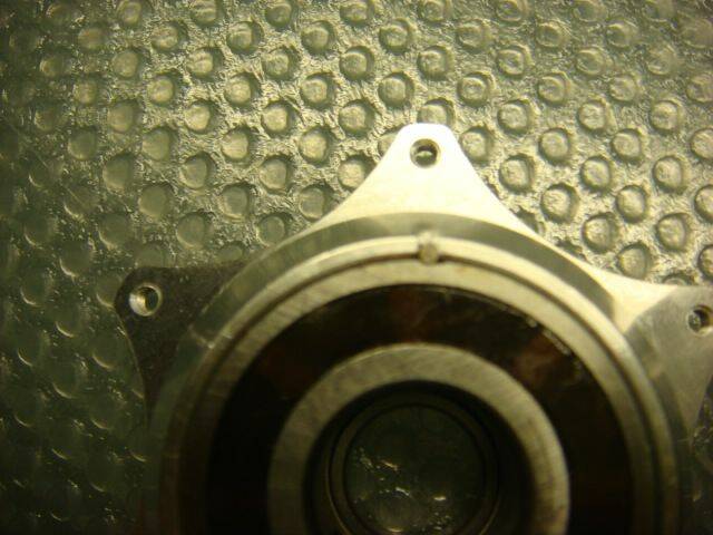

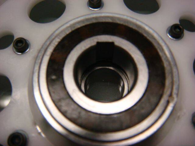

先看主齒單向,好大一個軸承
單向
單向
看到了嗎,軸承旁邊多了一個槽及插肖,據說這樣比較不容易鬆動,較耐用
單向槽
單向槽
翻過來看看,全CNC切銷,用料甚佳,尤其是CNC切銷的刀痕,看起來就很工藝
單向總成
單向總成

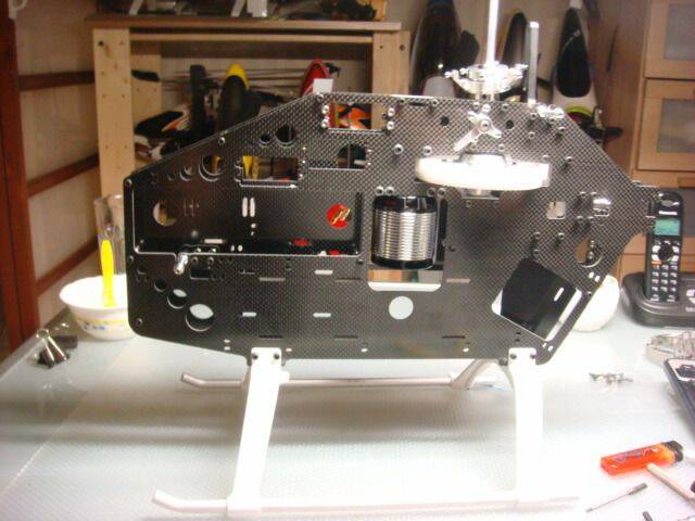

掠過一些步驟,直接看主軸主齒和馬達裝上側板
side flame with motor

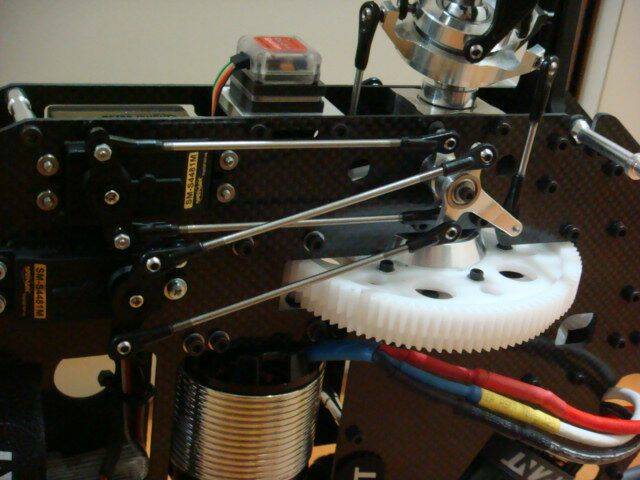

看一些細節,先看馬達和主齒固定方式
motor
motor
主齒尾傳動組合
尾傳動組合
尾傳動組合
傘齒
傘齒

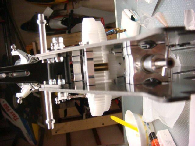

到這

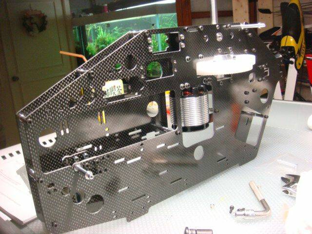

側板可以合體了
側板和體
側板和體
30
30
31
31
側板寬度
側板寬度

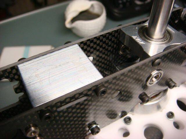

金屬那塊LOGO的板子是陀螺儀座
GYRO
GYRO
再看一張
再看一張

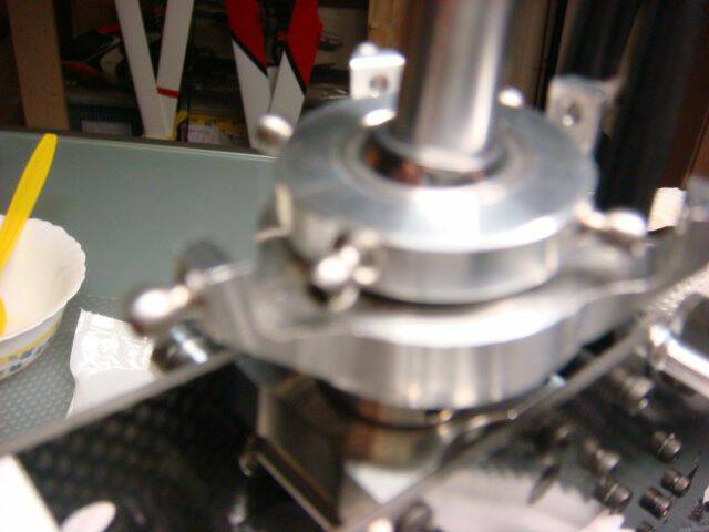

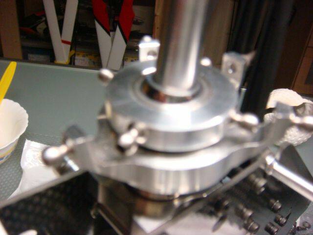

十字盤,蠻普通的,但也是CNC切銷
石子盤1
石子盤1
石子盤2
石子盤2
石子盤3
石子盤3

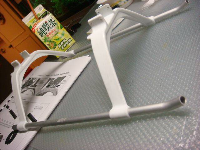

先看十分粗勇的腳架
landing gear
landing gear
再看一張,滑橇鋁管很粗應該是10mm,但為什麼沒有塞頭
landing gear-1
landing gear-1
把腳架組起來
腳架組合
腳架組合

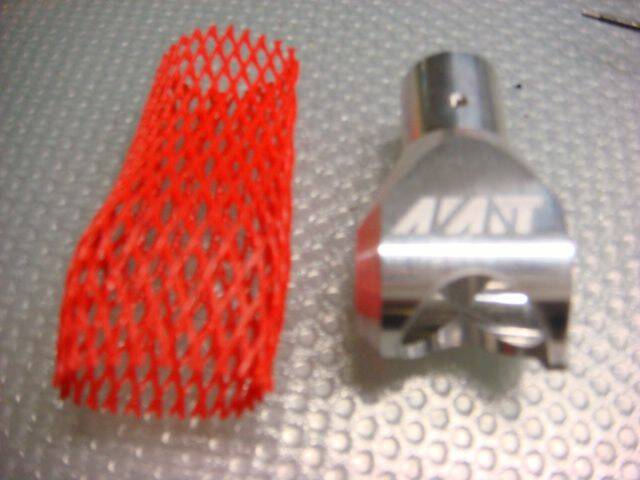

parts3,該進入尾箱部分

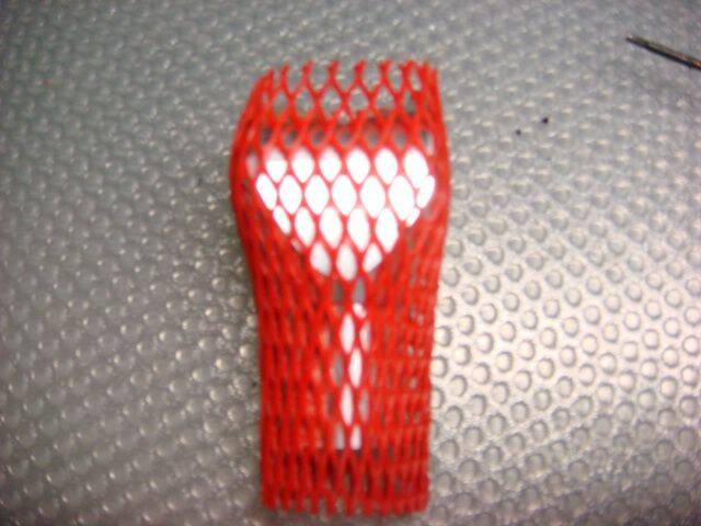

用魚網包的是什麼,原來是尾箱
尾箱包裝
尾箱包裝
尾箱
尾箱

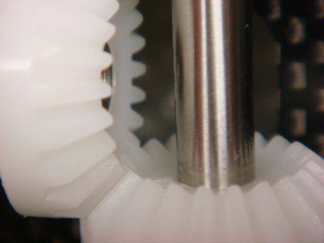

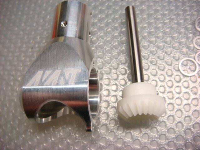

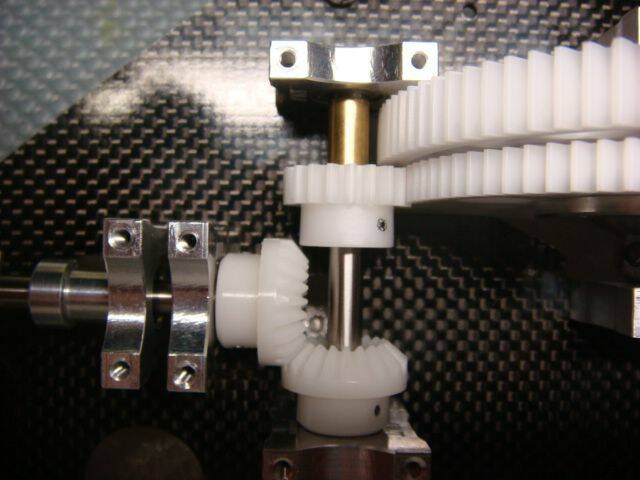

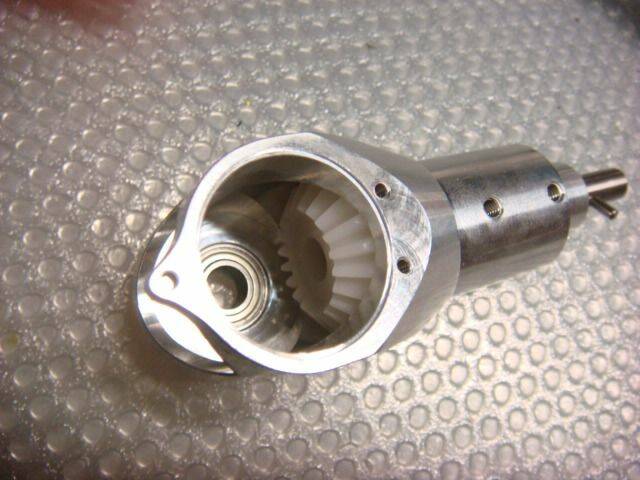

看一下尾箱傘齒M1齒模,旁邊有很多墊片,用以調整最佳咬合
尾齒
尾齒

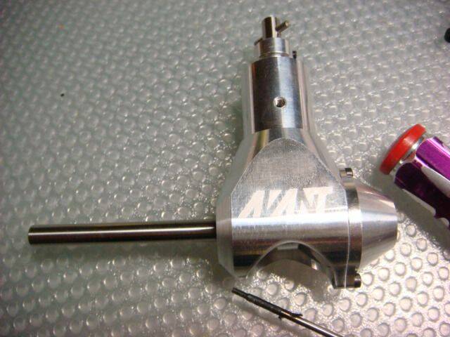

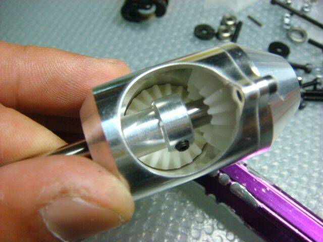

先將傘齒裝入,後面那個是尾傳動軸的插銷
尾箱齒輪組合
尾箱齒輪組合
裝入尾橫軸
裝入尾橫軸
裝入尾橫軸
半完成的尾傳動
半完成圖
半完成圖

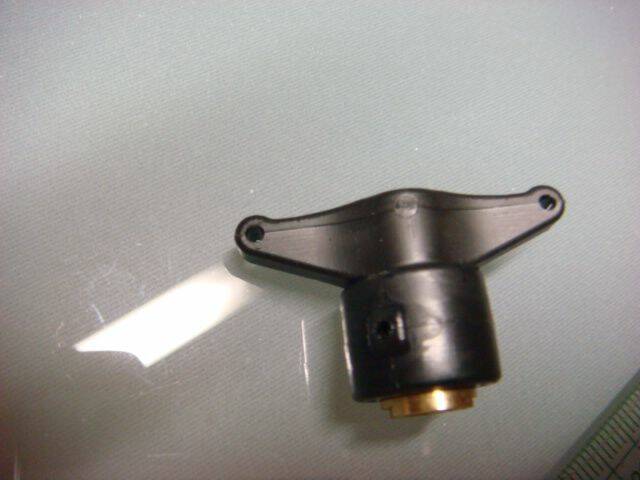

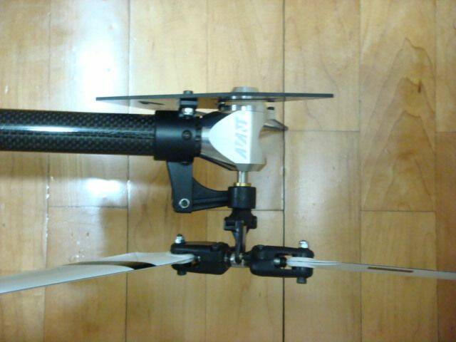

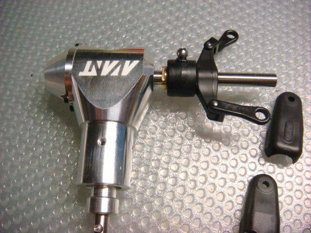

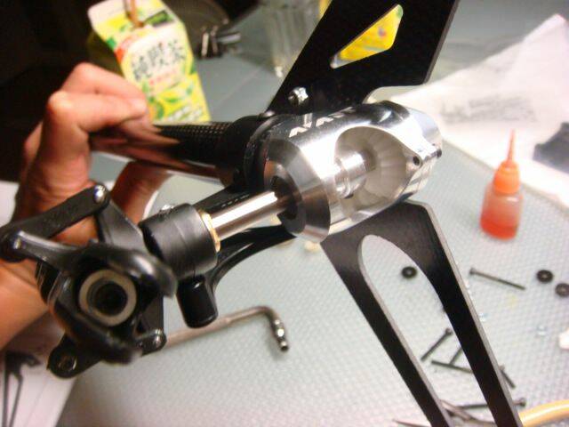

尾旋翼滑套
尾YOKE
尾YOKE

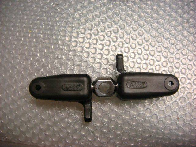

尾旋翼槳夾和中心座,按照傳統一定是塑膠的
尾旋翼零件
尾旋翼零件
裝入滑套
裝入
裝入
組合尾旋翼組
尾旋翼組
尾旋翼組
另一個角度
另一個角度
將尾旋翼裝入尾軸
尾總成1
尾總成1
尾總成2
尾總成2
尾總成3
尾總成3
到這裡尾旋翼組總成就OK了

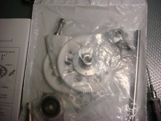

照例先看一下主旋翼組的包裝
包
幾個主要的配件
包1
包1

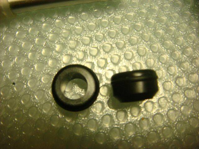

橫軸墊圈很特別,是一個塑膠外面套一個O-RING
店圈
店圈

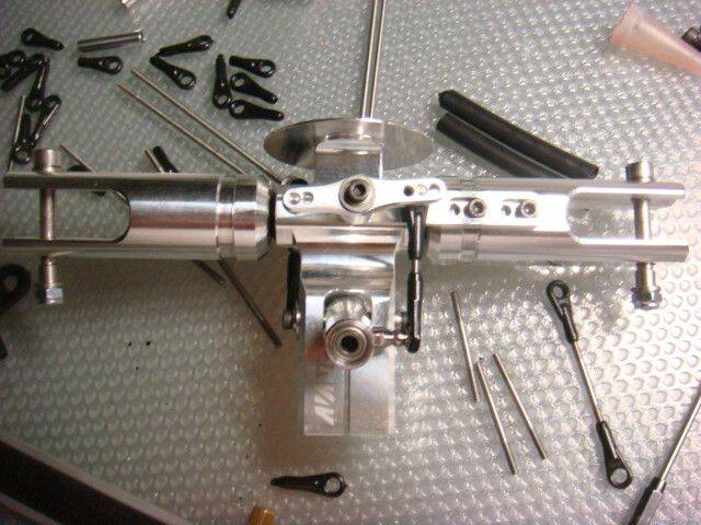

組起來就成這樣,不過CNC切削看起來真的很爽,而且還有幾十種調整的組合,難怪從3C到3D都可以用
主旋翼頭
主旋翼頭

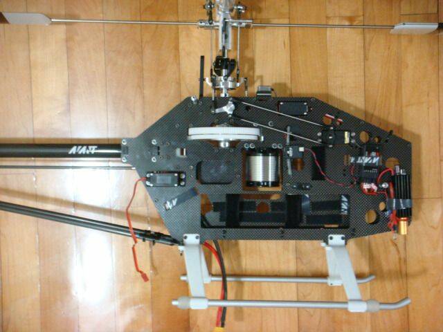

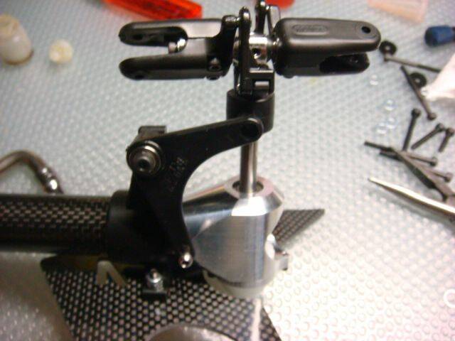

尾管、電裝、旋翼頭組合
電裝
電裝

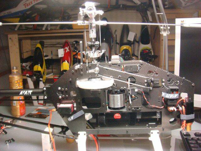

跳過不少步驟,AURORA已經大致完成了,就等上機殼和微調了,先抽根菸休息一下..........

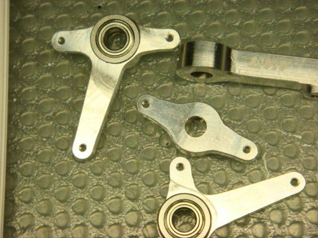

CCPM,也是CNC的,有清楚的刀痕,雖然有味道,但刀痕似乎過於清楚
CCPM
CCPM
CCPM拉桿
CCPM拉桿
CCPM拉桿

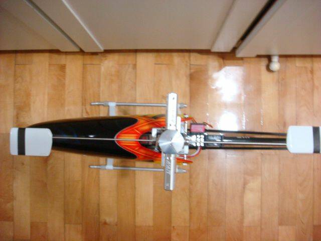

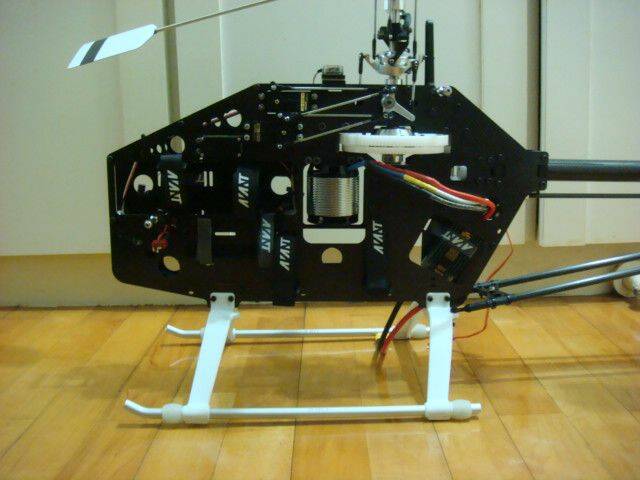

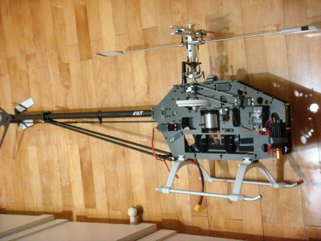

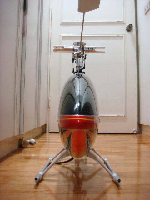

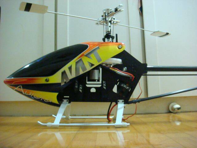

OK.........已經完成了,看一些照片
SEXY.......
front
front
30
30
side
side
top
top
旋翼頭
main
main
尾旋翼在左邊
tail
tail
裸體照
flame
flame
side2
side2
side2
side2

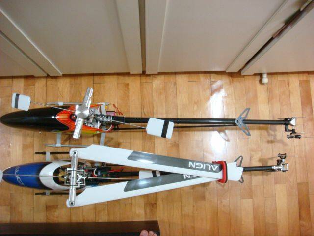

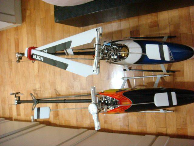

和TREX700E比較一下
VS700-1
VS700-1
VS700-2
VS700-2
VS700
VS700
後記
組裝AURORA,就像組裝其他美國機一樣,金屬件很準,質感很好,但塑膠件就不敢恭維
比如說球頭拉桿,毛邊還要自行去除,這點國內廠商就做得比較好
球
不過瑕不掩瑜,AURORA設計的巧思是令人興奮的
有很多緩衝零件來減少摔機的損傷,避免主體造成嚴重破壞
更重要的是,設計結構有新鮮感,總比千篇一律,只有零件大小的設計來的有趣
至於值不值得,感受在於個人,我覺得值得就好了
~組裝分享完畢~試飛下回分解
[ 本帖最後由 大魚 於 2010年8月31日 05:47 PM 編輯 ]
