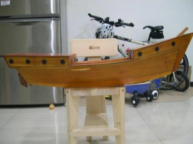

這是小弟很2~3年前從垃圾堆中找到的木船,之前應該是放在桌上觀賞、招財用,小弟想把它改成雙桅帆船,可是有太多疑問了,實在是想不太出來,所以想請大大們給我個意見吧!!
船身約1米長,船身高約45公分,船身寬約36公分

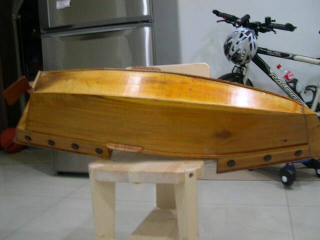

這是船底,是把內凹補齊,還是直接削平比較好呢?可是這樣作法也只是平底船,有辦法變成有弧度的船底嘛?另外的問題是,到底是做成重鎚式的好?還是壓艙石?要配多重呢?有沒公式可換算?
這些洞會把它補齊
這是原本的舵,之前有在電船或油船區看到有大大說,舵越長越好,但是要多長呢?舵可以一半在水下,一半在水上嘛?
希望有大大可以指導一下,謝謝!!

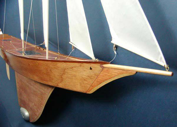

至於重垂是否可以像這個方式,帆的方式小弟也是想這樣做,不知道是否可行?
小弟找遍網路,似乎這艘感覺比較跟我來電

AB膠短時間可用,水是無孔不入不能持久浸濕過久會脫落,定位 導流 及重錘如上例照片應可仿行
