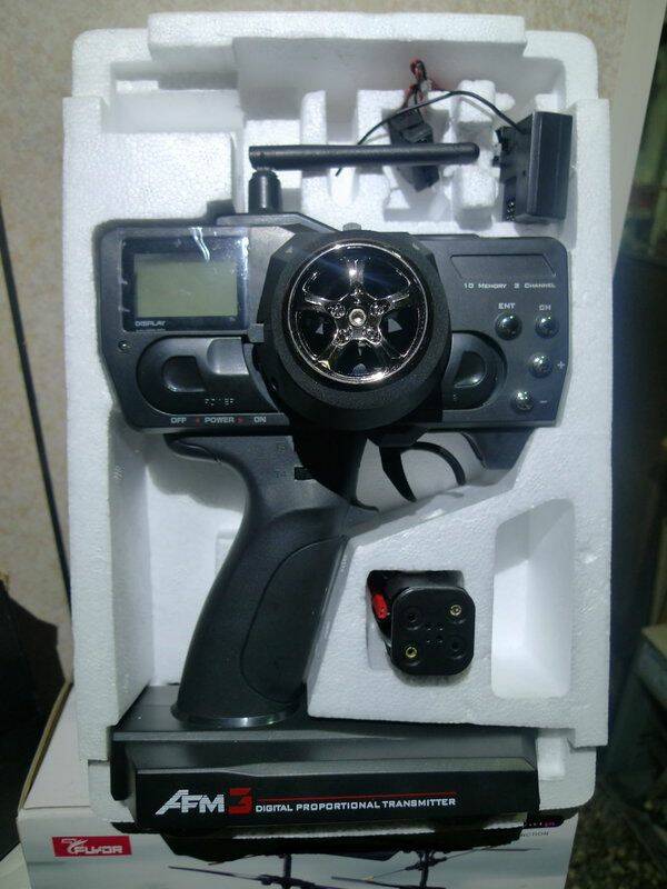

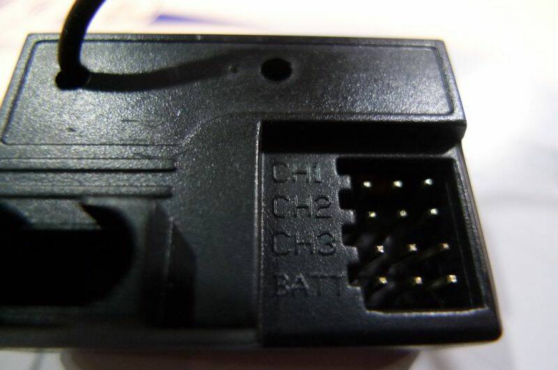

買了這支2.4G槍控,伺服器插在CH1 CH2 伺服器都拉到一邊 沒辦法控制,只有CH3有動作,有高手可以教我要怎麼設定嗎?

我只看到 1.動2.動 ..沒第3動喔...
如接收裡面 只有正負期 2支....那一排不算幾動....
那是給你差 電池的(油車用)...
這因該只有 2動....
線你因該是 插錯

CH3 是電源吧!  我的AM就是哦!

感謝2位高手幫忙,測試之後我把電池插在ch1或ch2 伺服器插在ch3跟batt時槍控油門有動作batt就變成轉向,這樣對嗎?第一次玩車不太會 麻煩高手指導真是不好意思

batt是電池捏
應該不會有動作的
CH1插轉向
CH2插油門
伺服器的三條線 由左置右 是白紅黑
確定有無插差錯
還有你的2.4"雞" 有無對到頻

我記得
這個接收機因改款成2.4G時
還是延用原本的AM接收機的外殼
動作插針方向的標示是相反的
正確應該是這樣..你試看看下述.這樣對不對
第一動..轉向..插..BATT
第二動..油門..插..CH3
第三動..插CH2
電源..插CH1
