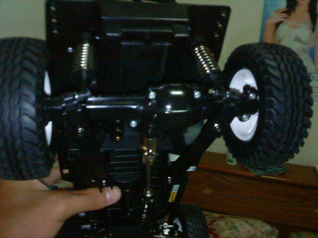

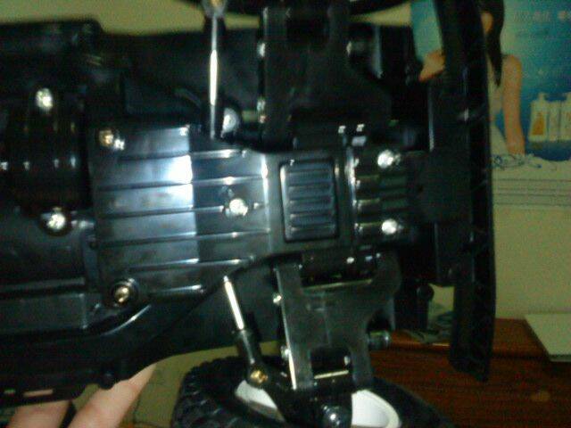

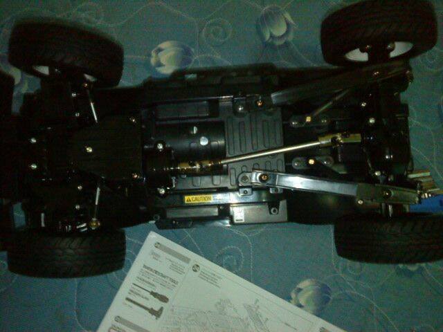

各位大大 我CC01組好了  想請問 只裝馬達其他都沒裝  車體組好了 推他 它會走嗎?  我推的時候很硬 不會走
在空中轉輪子也是不動
不會要重組吧?  雙手痛死ㄌ

正常來說不好推..因為減速比的關係..不過硬推也推的動..
最簡單的確認方法把馬達拿下(3顆螺絲)再推推看..應該要很順..
若不順傳動部分一定有組錯..這個部份沒問題再來就是確認馬達固定座的孔位選擇..沒記錯的話因為馬達固定座有2個固定選擇要配合馬達齒的T數..
 樓主| 發表於 2010年8月26日 06:46 PM | 顯示全部樓層
乎~  原來要下狠手  用了點力 它動了!!  嚇死我了!
之後就有動了 !!    謝謝!!

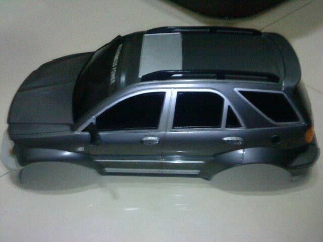

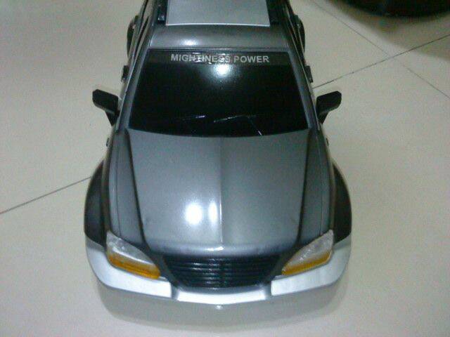

組起來了,漂亮喔~~
如果要噴透明車殼,記得要買 "PS" 噴漆,
車殼噴漆前記得用 "沙拉脫" 洗一下車殼內側,洗好晾乾之後,再噴 "PS" 噴漆喔.
噴漆要噴在車殼內側喔.
 樓主| 發表於 2010年8月26日 09:05 PM | 顯示全部樓層
WAY6317 大  小的收到!!
沙拉脫是?.......  洗碗的嗎?
車殼剪了60%左右 就花掉2hr
請問 有噴亮粉漆跟沒噴 差很多嗎? 有大大有噴嗎?
多謝各位 的教導  謝謝!!         小葉敬
