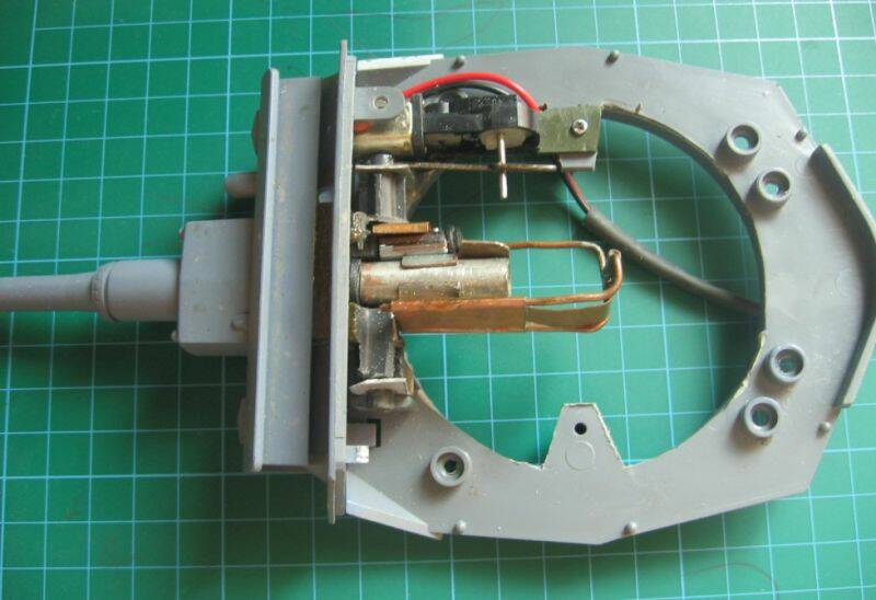

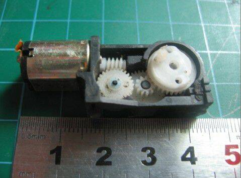

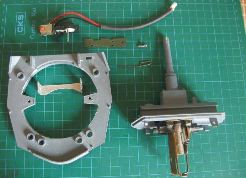

如果保留原BB蛋机,这款减速电机力量无法转动!所以简单的改造了炮尾。为了较精确的炮耳轴转动用铝板制作了固定架用螺丝固定于炮塔底板支架上。

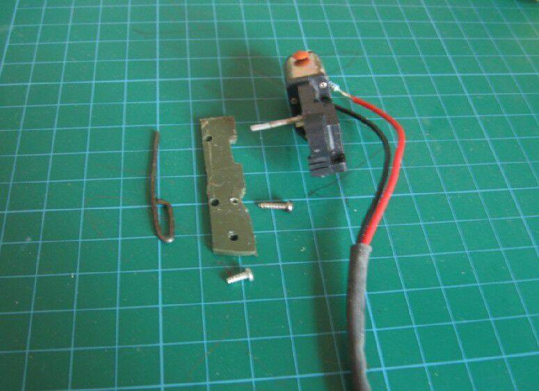

依照减速电机底面尺寸制作底板,有定位孔,通过自攻丝将电机与底板连接固定,底板与炮塔底板也是通过自攻丝连接固定,方便将来继续改造
通过耳轴上的活动杆(钢丝制作一头蜗成封闭的宽略大于电机大圆盘上的驱动臂保证灵活运动就行)于电机驱动臂的运动完成火炮上下的调整
