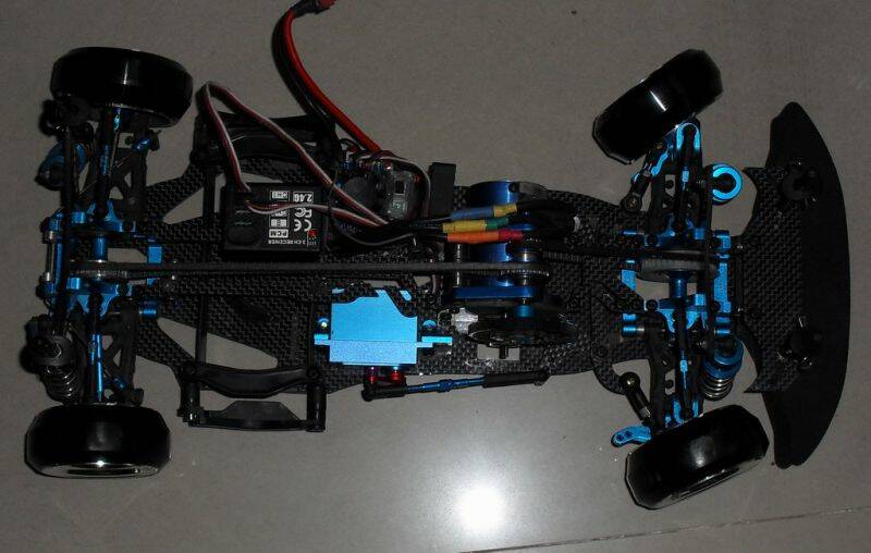

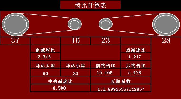

好盈60A+飛高10.5T,齒比5.478(以下見圖)

圖不錯........
不過這台因該是 ....左牌吧...
道是 纖維板 用得還不錯....可以考慮
用料如何. 夠不夠耐操?
10.5T動力有點小 不過 有反到 因該就夠...
8.5T或 6.5T是我最低接受範圍........
如沒法承受 ...( 我 只 好 遠 望 ).
倒是很哈........天阿 有 藍色斯福機.....

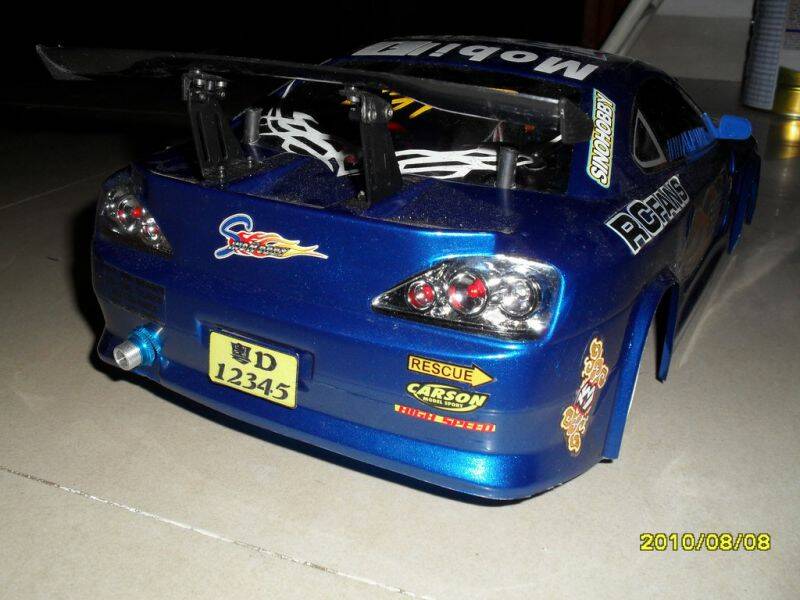

=  =胎皮裝錯摟....還是故意的 ?
謝謝分享...
另請教問題 你知道 你這台 的  中央轉向連桿 貨 號 嗎? ..
打算買來試試 TB03可不可以用...不然就 用我之前做CNC的...
雖然很不想用..因為金屬重... 阿..
[ 本帖最後由 JACK.N 於 2010年8月24日 06:11 PM 編輯 ]

 樓主| 發表於 2010年8月26日 02:14 PM | 顯示全部樓層
因為這次電機和中軸設計有問題,兩點位置基本被限制,換大齒和馬達齒我找來找去就只能配兩種,
1、是90T48P大齒20T馬達齒,齒比5.4783
2、118T64p大齒36T馬達齒,齒比3.99
除以上,其他證明配,要不就是齒比低或大齒和馬達齒咬不上
原車齒比才3.4,能行嗎
