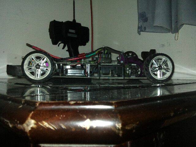

因為換上水管胎之後底盤變的好低好低
還蠻挑場地玩的  在柏油路是可以玩啦...不過偶爾會摩擦到一些小石子=_="
問各位大大可以利用其他的東西把他墊高嗎??
擺臂已經是最高了 沒辦法再利用百倍或彈簧調車高了
有其他辦法嗎??

只能往 避震器調...不過這樣又不對..
建議 底盤 可以用 墊板剪 前後 一塊 .作為 底盤貼..這樣就不怕磨到痛.......

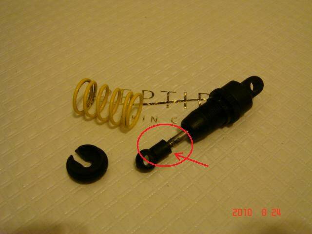

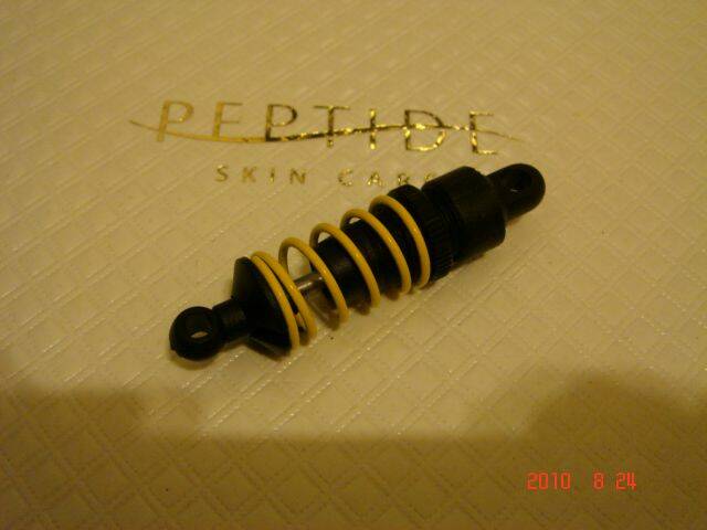

車身高度正確的調法必須從避震器著手...
擺臂上的內六角螺絲不是調整車身高度的......他是搭配避震器彈簧調整車身上抬的.車身必須有上抬才會有吸震的功能...
每一支避震器的長度都是可以調整的.請先把避震器卸下.把彈簧也拆下來.避震器軸心下方固定球投的膠件.放鬆或是鎖緊就可以改變避震器的長度了.相對的車身高度也會跟著改變...這樣瞭解了嗎...
