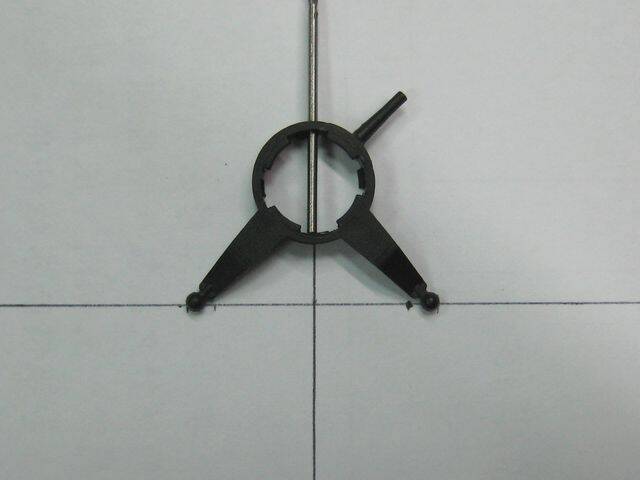

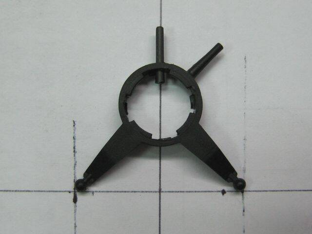

碳棒、AB膠真好用
用2MM的磨成椎型從內裝出去
改後同事說直線真的飛的較直
要改的飛友建議先畫個圖紙會較好定位居中

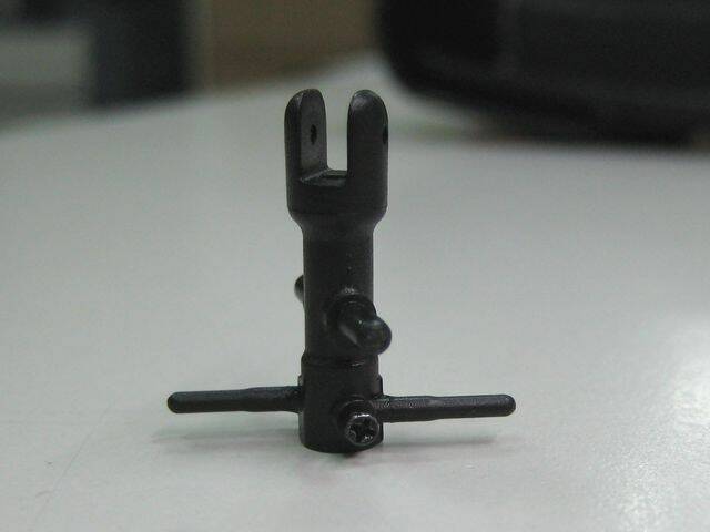

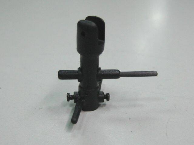

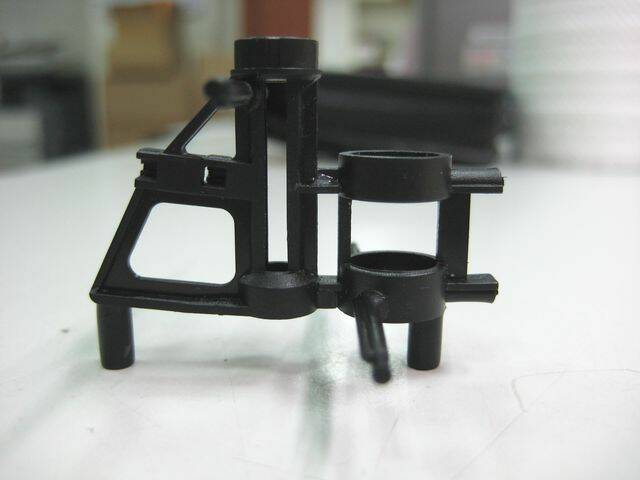

同事的一來就摔斷,所以就請我幫忙加強!用的是1.2mm的鑽頭
裝完後外觀與原廠無異!
也是同事看了站上的前輩請我改的,黏接處用T型強度應OK但是還是怕怕的改天再去買三角棒幫他加強

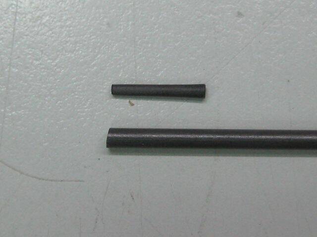

最後請教一下!尾管的部份好像沒有飛友提到,同事說他的已裂2支這規格台灣有賣?謝謝!

尾管都是跟尾馬達一起販售代號NE4260007(紅色)/NE4260016(黃色)我也曾經碎過尾管,不過我的馬達也是快掛了,就順便一起了
應該可以用風箏的中空管來代替吧,台北好像不好找
 樓主| 發表於 2010年8月30日 11:01 AM | 顯示全部樓層
有找到同規格的,但是不在國內
物品算算不到30元(1000mm)運費100多元
發表於 2010年8月30日 03:34 PM | 顯示全部樓層
找到的也是正方形的嗎?可以秀圖看看嗎?
我想用這種圓形的來試試看
不過運費也是100
