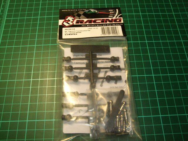

3-R M車用可調拉桿(全車份)
按照說明書組合起來的樣子...(待會就拆掉了)
長的那對完全沒辦法裝...(頭痛中~)

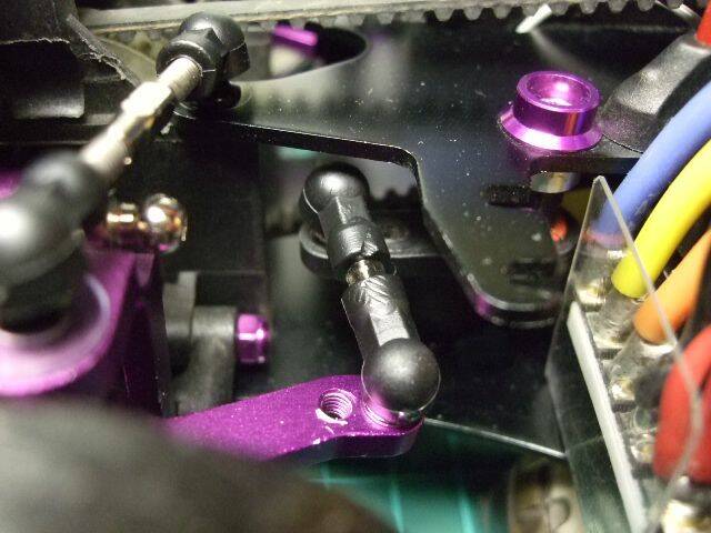

中間那對裝轉向拉~(請注意孔位)
長拉桿換上短拉桿的球頭套.裝前上拉~(擺臂的作動範圍可以加大)

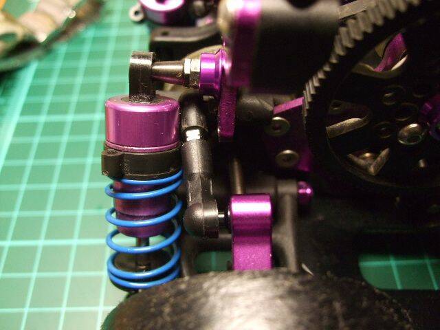

剩下的兜起來裝後上拉~(這樣後輪的作動比較合理)
包裝裡的球頭不夠用~要另外再買4.8MM的球頭.才能裝上去
