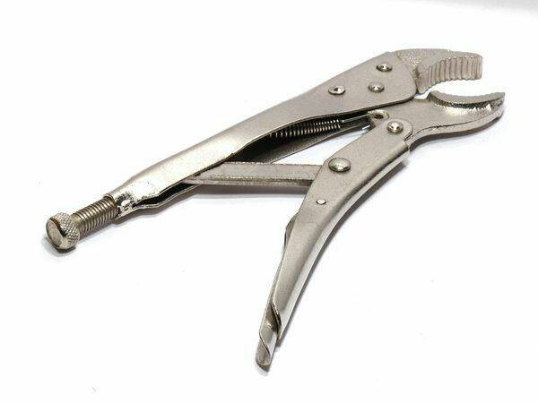

用拔豆鉗夾住握緊鬆開另一端螺絲就好了~很好用也不會傷到橫軸~不過通常會換橫軸應該是橫軸變形彎曲等才會拆解更新橫軸,若是更換是變形的橫軸夾住傷到橫軸表面之光滑,也應該無差吧。

最簡單又好用的方式, 把橫軸裝入電鑽的3角夾頭鎖緊, 如此有了支力點就很好拆.
3角夾頭不會損傷橫軸.
橫軸表面的油污要擦乾淨, 用力給它像鎖緊鑽頭般鎖緊, 然後用手握著鎖緊3角夾頭的T型工具做支力點, 不必用火烤, 直接拆螺絲.
