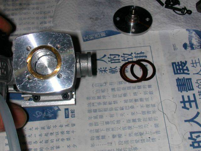

發表於 2010年8月22日 01:31 AM | 顯示全部樓層
幫羅必康平反一下~請看圖
完全没積碳吧?
說實在的,積碳的元凶是高温;潤滑油也算可燃物只是燃點較高
所以;怪燃油不好,不如去做好引擎温度的監控。

 樓主| 發表於 2010年8月22日 05:14 PM | 顯示全部樓層
回復 3樓 ab717479 的帖子
大大!!
如何做到像你那種 不會積碳的調整ㄋ??
發表於 2010年8月23日 07:56 AM | 顯示全部樓層
答:把引擎溫度控制在100度C~+5度C
實際上我手上也沒有測溫槍可用,所以這顆引擎我從磨合到開始操車
都是憑感覺,再加上調好引擎後,我喜歡保留一點,所以我會退一點主油針。
另外一點是~我玩完車必把引擎内殘留的廢油排出。
做法是:火星塞拆下~拉開化油器~噴WD-40進去~拉動手拉器~
這樣重覆3~4次。←這點不一定有關,只是我習慣這樣做。
附帶一提:儘量用高%数的燃油,這有助降低引擎溫度;同時提高引擎性能表現。
